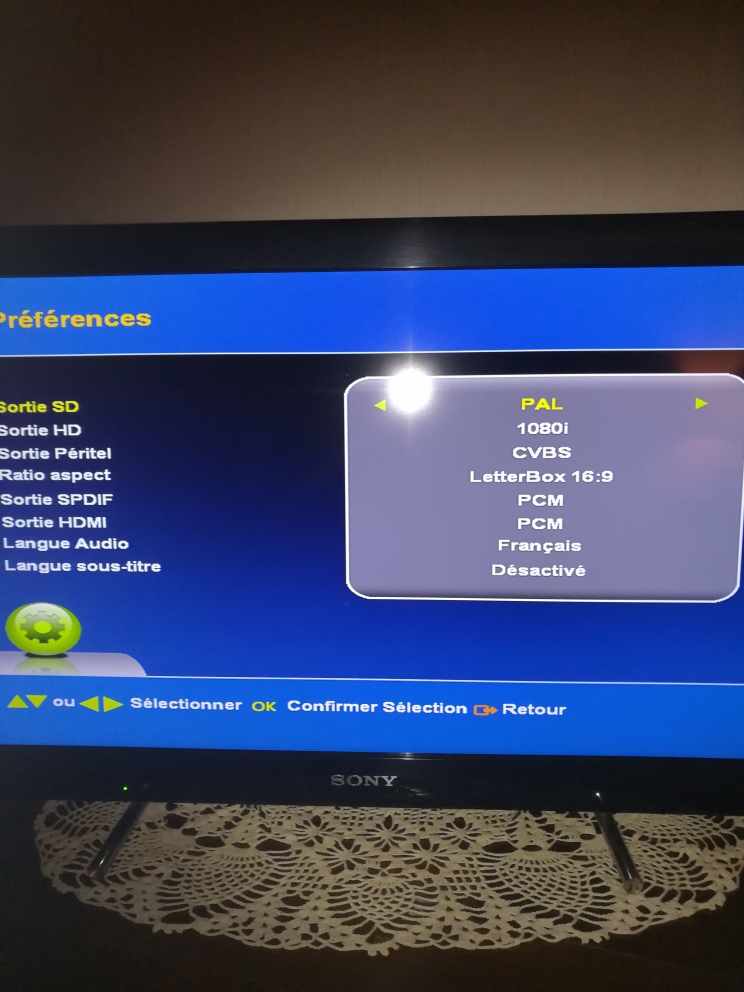

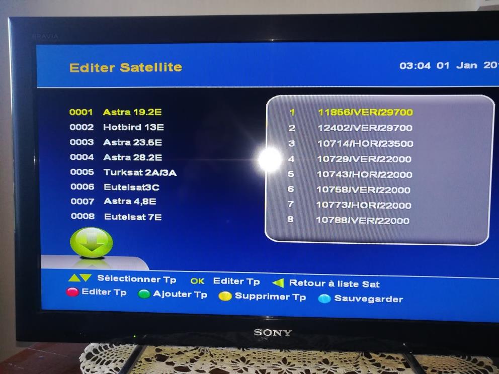

decod imag1.jpg -->
vue ecran demo
voilà toutes les vues ecran pendant le reglage j'y ai mis du temps pour sotir ces vues ecran

Messagepar marceljack » 24 Mai 2023 21:28
Teraillou a écrit:... j'ai trois decodeurs branchés sur ma parabole; les 2 decodeurs LISTO et CGV fonctionnent correctement l'un et l'autre fonctoionne correctement sur la tv de la chambre equipé du decodeur canalsat de merde...
Ta parabole est-elle pour un seul satellite ou plusieurs ? Si tu as plusieurs têtes, Astra est-il en position DiSEqC 1 ?
Tu as plusieurs récepteurs, comment le signal est-il distribué vers les prises (as-tu un ou des LNB à plusieurs sorties, autant que de prises avec un câble par prise) ?

Il fallait juste que je le paramètre en SECAM et c'est parfait! vous en connaissait une qui est contente!
Je vous remercie à vous tous .
C'est un vieux decodeur certainenment quesque j'ai pu y faire faire comme reglage mais c'est bon et la qualité s'en trouve amélioré d'après mon épouse!
