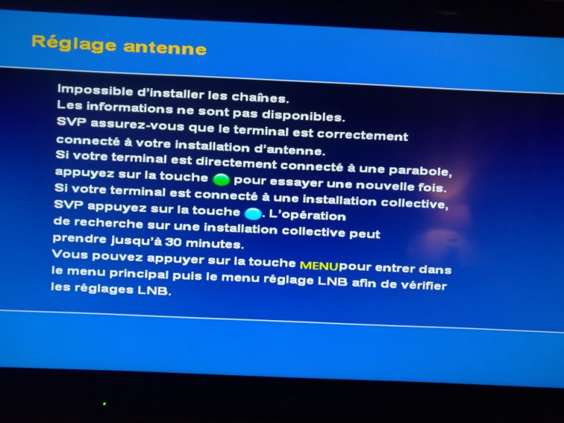

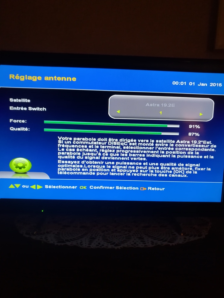

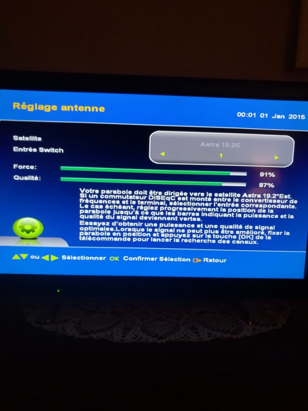

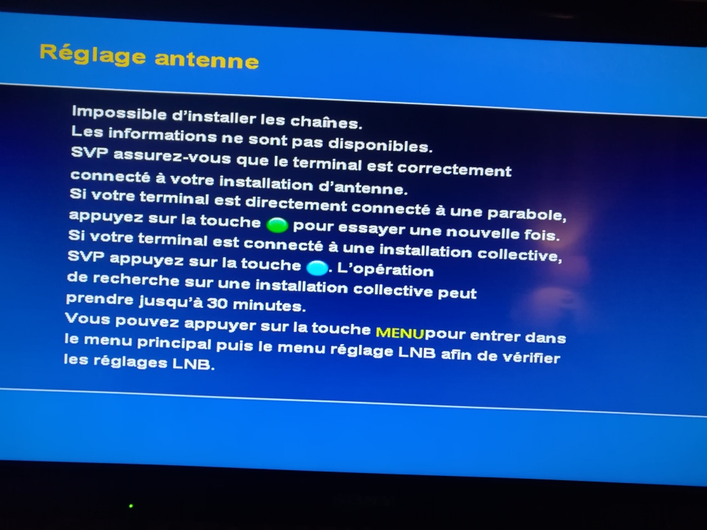

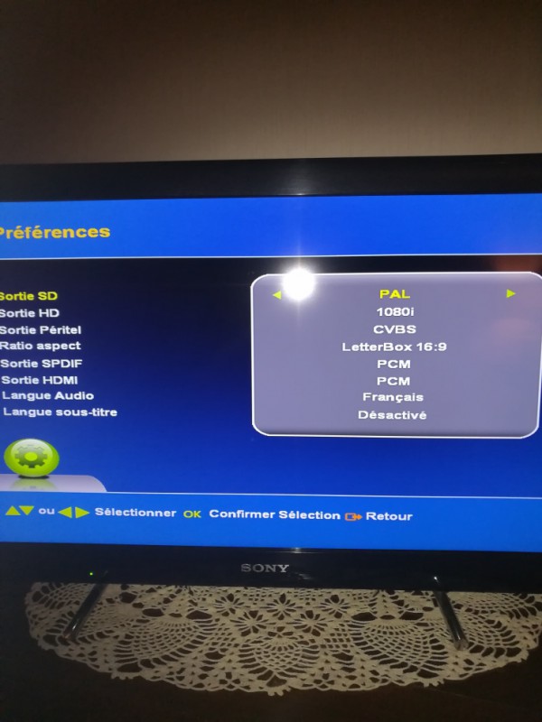

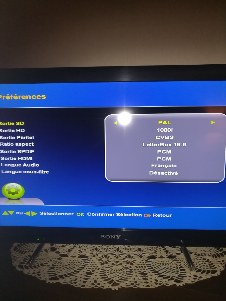

Bonjour depuis mon decodeur STRONG avec reglage usine et une puissance et qualité signal superieure à 90 % le decodeur m'indique une anomalie de reglage voir les reglages ecran ci joints
voir les 3 photos ecran.
je n'arrive pas à relancer les chaines, bizare non !
Merci de votre aide
cananlsat1.jpg -->
aprèes le scan très court des chaines
cananlsat3.jpg -->
les reglages sont ils bons?
cananlsat2.jpg -->
puissance du signal

Peux-tu nous dire de quel décodfeur Strong il s'agit, apparemment c'est un modèle pour TNTSAT.
Si c'est un modèle un peu ancien, la remise en état usine a du lui faire revenir aux anciens paramètres (SR = 27500) pour les transpondeurs pilote, ce qui l'empêche de trouver TNTSAT.
Assure toi que le transpondeur à 10856 V a bien un symbol rate à 29700 et non 27500, sinon modifie-le à 29700.
Idem pour celui à 12402V.
Lance ensuite une recherche TNTSAT, ça devrait fonctionner si ton antenne pointe bien Astra.
Si tu ne reçois qu'une seule position (pas de commutatteur DiSEqC) dévalide le DiSEcQ dans la configuration antenne.

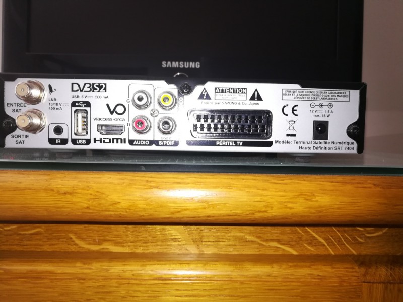

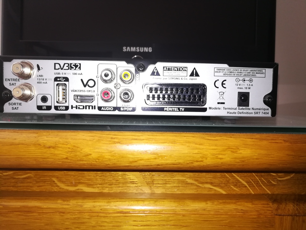

Bonjour j'ai photograpie le derrrière de l'appareil Samsung au dessus c'est la TV.
decod canalsat.jpg -->

Messagepar Tiburce 44 » 24 Mai 2023 15:43
La photo ne montre pas un Samsung mais un Strong Srt 7404. La TV est une Samsung.

Messagepar Teraillou » 24 Mai 2023 17:00
oui il c'est bien un strong je confirme!
De plus j'ai trois decodeurs branchés sur ma parabole; les 2 decodeurs LISTO et CGV fonctionnent correctement l'un et l'autre fonctoionne correctement sur la tv de la chambre equipé du decodeur canalsat de merde;
depuis que je l'ai testé dans la zone de bayonne voir fil plus haut qui ne fonctionne pas, je l'ai reinstallé ici Orléans et il ne fonctionne pas malgré la bonne reception sat .
La carte est bonne; que dire de plus?
Même en réglage usine il buggue voir photo et fil plus haut!
il amorce les recherches et stope par le message plus voir fil!

je rajoute la dernière photo de recherche chaine

marceljack a écrit:Peux-tu nous dire de quel décodfeur Strong il s'agit, apparemment c'est un modèle pour TNTSAT.
marceljack veut dire pour le transpondeur 11856 et non 10856.
Cdlt
Smart Tv 46" Samsung 3D .
quax06
Messages: 1091
Localisation: Alpes-maritimes
Re: Reglage usine
Messagepar marceljack » 24 Mai 2023 17:54
quax06 a écrit:marceljack veut dire pour le transpondeur 11856 et non 10856.
Cdlt
Exact, merci d'avoir corrigé !
Donc il faut s'assurer que le transpondeur pilote à 11856V est bien avec un SR de 29700, sinon l'appareil ne peut pas trouver TNTSAT.
