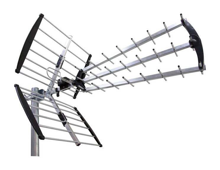

Par contre vu qu'il y a du monde qui connait ici, je me demandait ce que valaient ces antennes qui fleurissent un peu partout sur les toits avec leurs 3 nappes (photo jointe). C'est un moyen théorique de reproduire le gain d'une antenne 3 fois plus longue mais je dis bien "THÉORIQUE". je doute que dans la réalité ce soit aussi efficace. J'ai un copain qui veut en mettre une en remplacement d'une lambda de belle envergure pour limiter la prise au vent. Un avis ou un retour d'expérience? :)
weller
Messages: 136
Inscription: 18 Avr 2010 23:38
Re: Remplacement antennes tv/fm
Messagepar Anonymous » 18 Juil 2016 20:34
weller a écrit: C'est un moyen théorique de reproduire le gain d'une antenne 3 fois plus longue
Ben justement la théorie dit pas du tout cela.
Ce quelle dit c'est que pour doubler (+3dB) le gain d'une antenne il faut en mettre une identique a environ une longueur d'onde
de distance et les coupler soigneusement.
Si ce type d'antenne avait le moindre avantage on aurait pas mis 80 ans a s'en rendre compte.
C'est un pur effet de mode .
"pur effet de mode "....perso, je les trouve très moches (mais ce n'est que mon avis), et de plus je ne pense pas qu'elles soient aussi efficaces qu'une lambda 14 éléments Fracarro/portenseigne...

Anonymous a écrit:Si ce type d'antenne avait le moindre avantage on aurait pas mis 80 ans a s'en rendre compte.
C'est un pur effet de mode.
Je ne pense pas qu'il n'y ait qu'un effet de mode: comme une antenne panneau (mais dans une moindre mesure) elle doit aussi mieux s'accommoder d'inhomogénéités du champ dans le plan vertical.

Messagepar Anonymous » 19 Juil 2016 15:02
manu44770 a écrit:Mais après, les câbles et le coupleur apportent au minimum 3 dB de pertes !!!
C'est totalement faux.
Il est facile d'obtenir 2.5 dB de gain sur pratiquement toute la bande .
Et même en remplaçant le coupleur par un T inadapté le gain est appréciable.
Maintenant sauf a habiter en plein désert le gain en rapport signal/interférence du a la directivité est probablement le plus
important surtout en numérique.
En numérique même si 2 dB de mieux font des miracles on reste sensible aux parasites si on a pas 10 dB de marge.
Après tout les antennes panneau dont on vante les louanges ne sont rien d'autre que 4 antennes couplées de façon approximative.
