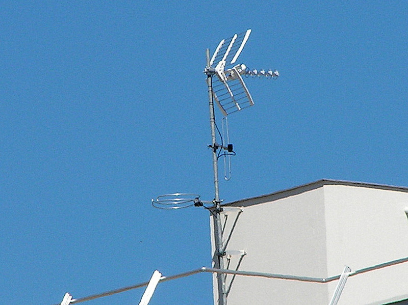

Bonjour. Après des galères de raccordement, répartiteurs, connectique dans les armoires communes résolus depuis, je constate que plutôt que de se pencher sur le vieux coaxial, fiches et splitters vétustes (28 ans) ils ont récemment changé les antennes sur le toit de mon immeuble de 6 étages.
Au départ l'antenne était un râteau à 8 ou 10 éléments avec grilles anti-écho, du basique style Portenseigne. Dessous il y avait la VHF puis une FM en "S".
Ils ont remplacé tout-ça en supprimant la VHF et je constate, du moins en TNT, une très légère baisse du signal d'environ 2%.

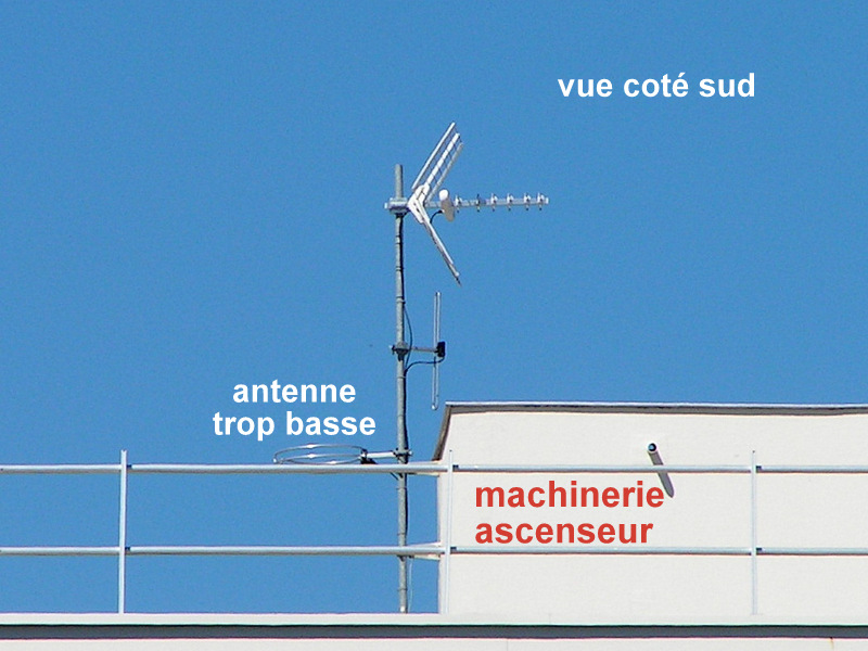

Je me demandais si le matos posé était supérieur ou inférieur à ce qu'il y avait avant. L'antenne FM est disposée en dépit du bon sens, masquée par la cage d'ascenseur et elle devrait enserrer le mât, il y a une deuxième FM, dipôle à priori, que je vois en polarisation verticale alors qu'il me semble que l'émetteur de Bordeaux-Bouliac émet la FM en horizontal.

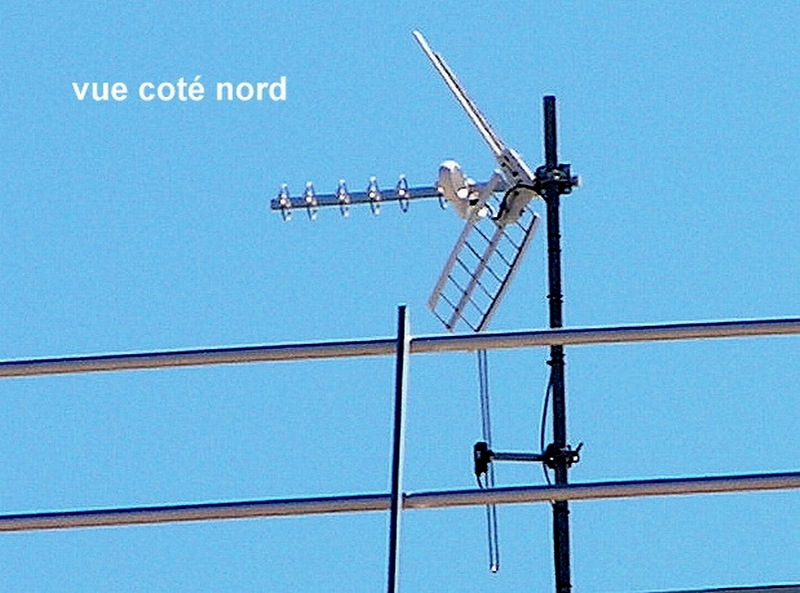

L'antenne UHF ressemble à un canon à électrons d'un film de science-fiction des années 50 avec ses éléments circulaires.
Bref ma question est: est-ce que des fois ils auraient pas mis de la merde en dépit du bon sens? Rassurez-moi si vous connaissez ce matos et si vous le trouvez bien posé.

weller a écrit: je constate, du moins en TNT, une très légère baisse du signal d'environ 2%.
Négligeable, de plusc omme tout bon professionnel supose qu'il a du reprendre l'équilibrage des canaux de l’installation.
Attention le dipôle verticale ne sert pas a la fm,Il me semble reconnaître une antenne Fracarro DAB destinée a la réception de la Radio Numérique Terrestre. (Donc il a anticipé l'arrivé de la RNT sur ta région.)
weller a écrit:L'antenne UHF ressemble à un canon à électrons d'un film de science-fiction des années 50 avec ses éléments circulaires.
C'est une antenne Fracarro Sigma 6HD decrite dans ce topic http://www.tvnt.net/forum/antenne-fracarro-sigma-6hd-lte-sigma-9hd-lte-t18752.html

Ta vieille antenne c'était celle-ci?
Pourquoi ont-ils changé l'antenne si elle allait encore bien? Qui leur a demandé de faire ça?
Ils ont mis la nouvelle merde qui coûte cher de chez Portenseigne, je ne la trouve pas terrible, moche et elle coûte près de 100€.
Moi je préfère l'antenne que tu avais auparavant.
Est-ce que cette baisse de signal te procure une mauvaise réception sur les chaînes de la TNT?
Sur Bouliac toutes les chaînes TNT sont émises avec 63 000 Watts de puissance sauf le R2 (D8, D17, BFM TV, I>Télé et Gulli) qui n'émet qu'avec 36 000 Watts.
As-tu des soucis de réception TNT sur D8, D17, BFM TV, I>Télé et Gulli?
Que celà soit l'antenne actuelle ou l'antenne S elles sont toutes les 2 omnidirectionnelles donc pas nécessité de la tourner vers Bouliac.
Je pense que sur ta commune le signal doit être assez fort sur toutes les radios FM bordelaises.
Même dans l'appartement avec un bout de fil dans la prise antenne du tuner tu devrais pouvoir tout recevoir.
As-tu constaté une moins bonne réception des radios FM sur ton tuner?
As-tu perdu des radios FM par rapport à avant avec la vieille antenne S?
Reçois-tu les radios FM du Pic du Midi (87.9 / 91.5 / 95.7 / 102.0)?
Toutes les radios ne viennent pas de Bouliac.

Messagepar weller » 17 Juil 2016 17:53
Non non pas de baisse significative de signal, en TNT 2%, c'est négligeable mais c'est plutôt moins que plus donc je ne vois pas l’intérêt de ce changement d'équipement sinon pour l'antenniste de se faire du pognon..
l'ancienne UHF c'était bien un modèle comme sur la photo. Quant à la FM je capte très mal dans le béton au premier étage. Antenne du toit indispensable pour le tuner hifi. Par-contre n'ayant pas de vu-mètre je ne saurai dire pour la fm si le signal a baissé mais à priori je crois que oui mais essentiellement pour les radios émises par Bouliac.
L'antenne dipôle je ne connais pas ce modèle. Serait-elle adaptée à une bande de fréquence spécifique différente des 87 - 108 mhz?

Messagepar bernard7715 » 17 Juil 2016 18:53
weller a écrit:L'antenne dipôle je ne connais pas ce modèle. Serait-elle adaptée à une bande de fréquence spécifique différente des 87 - 108 mhz?
Non, car la RNT est diffusé en VHF3( 216-240mhz) Voila le Data sheet des antennes FM et RNT(dab) http://www.fracarro.com/fr/index.php/fr/dj-list?format=raw&task=download&fid=1361

Messagepar marceljack » 17 Juil 2016 21:53
weller a écrit:Non non pas de baisse significative de signal, en TNT 2%, c'est négligeable mais c'est plutôt moins que plus donc je ne vois pas l’intérêt de ce changement d'équipement sinon pour l'antenniste de se faire du pognon..
Il est possible que l'ampli ait été réglé trop fort avant et qu'il y ait eu un début d'intermodulation, c'est peut-être pour ça qu'ils ont diminué le gain.
Ou alors ils ont refait l'équilibrage des niveaux pour les différents canaux.
Observes-tu une baisse sur tous le multiplex ou seulement sur certains ?
Mais ce n'est pas le chiffre du niveau (puissance) qui est important, c'est celui de la qualité.
A-t-il baissé ou augmenté ?
Si c'est une antenne pour la RNT (DAB+), c'est pour la gamme 174 à 240 MHz (bande III utilisée auparavant par Canal+ analogique).
