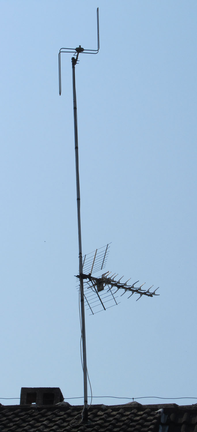

Comme tout le monde te le dit, il faut changer l'antenne, ne pas bricoler, c'est l'élément primordial, bien attacher le cable qui ne doit pas bouger au vent. Que le mat soit de travers n'est pas grave pour la réception, mais vérifies qu'il soit bien fixé et redresses le au moins pour l'estétique. Si tu choisis une bonne antenne comme celle préconiséepar Vidéo33, tu n'auras pas besoin de préampli.

Ce n'est pas si simple, c'est possible uniquement dans certains cas (ex bande IV à large bande) et c'est l'ensemble des dimensions de l'antenne qu'il faut modifier, pas uniquement le dipôle.
je te recommande aussi la lambda 14 qui est un bon investissement.

c'est surtout la direction de sortie du câble qui me parait anormale

Je pensait aussi à la portenseigne lambda 14, à 18dB de gain ça semble une des meilleures et maintes fois recommandée sur ce forum.
Ils l'ont chez 2galli à 49 euros.
Le changement de câble c'est la première chose que je vais faire en montant sur le toit !!! :mrgreen:
et évidemment, je vais essayer de redresser le mât. Il y a une antenne FM au-dessus, à 1 ou 2 mètres en plus. (voir la photo du mat entier après)
en changeant l'antenne, je vais aussi la placer un peu plus haut.
Concernant l'orientation de l'antenne, est-ce que c'est précis au degré près, ou bien on a un peu de marge ? (comme indicateur, je n'aurais que mon PC portable, ma TV et mon sagem DVR 6400 et leurs indicateurs de niveau et qualité...)

Messagepar vidéo-33 » 22 Avr 2011 10:33
il faudrait faire le contraire * :wink:
mettre l'antenne UHF tout en haut du mât et la FM en bas avec son bras de déport
la FM 88-108 Mhz n'a pas besoin d'être aussi à vue que la UHF 470-860 Mhz

C'es aussi ce que je pensait.
N'ayant pas besoin de la FM, j'avais pensé aussi pourquoi pas à changer le mât pour un moins haut et mettre l'antenne seule au bout du mât.. (et mettre éventuellement plus tard la fm dans les combles, pas trop genant pour la FM...)

Messagepar jcl » 22 Avr 2011 13:13
Si tu démonte le mat et si il est en bon état tu le coupe au lapidaire a la longueur que tu veux :wink:

Messagepar jcl » 22 Avr 2011 13:15
Si tu démonte le mat et si il est en bon état tu le coupe au lapidaire ou avec une scie a metaux a la longueur que tu veux :wink:

Messagepar johnny » 22 Avr 2011 16:12
Quelle idée d'avoir monté si haut pour la FM :?:
