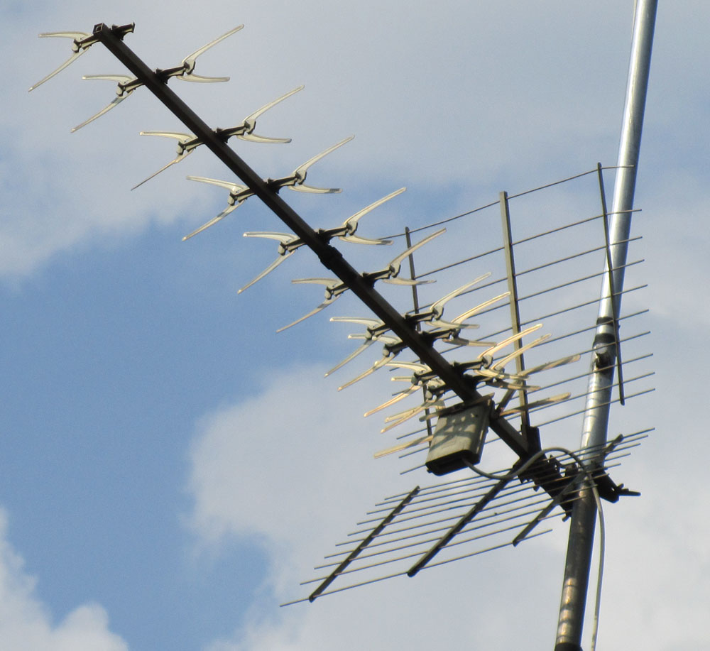

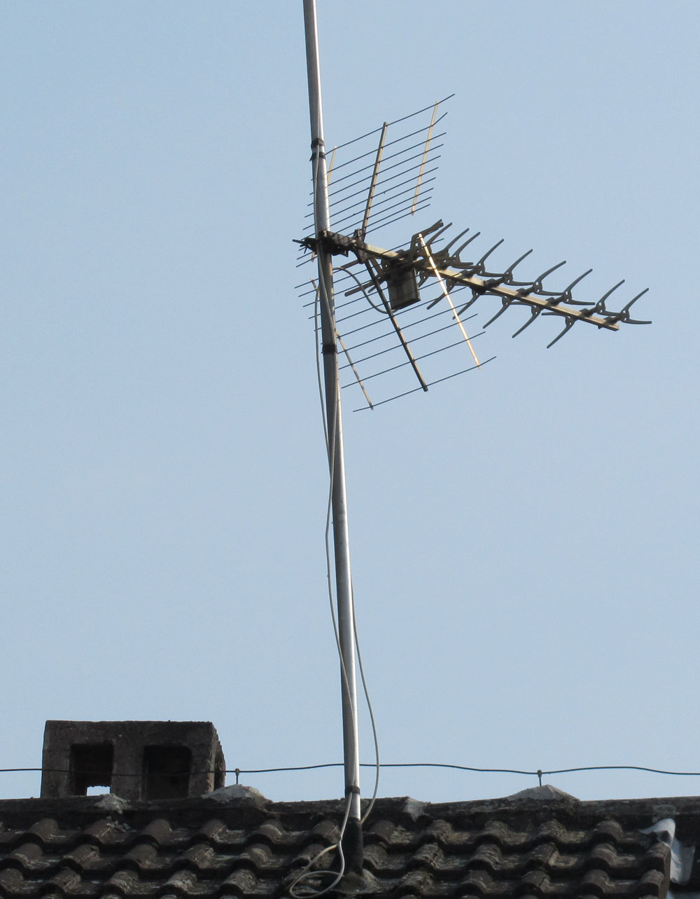

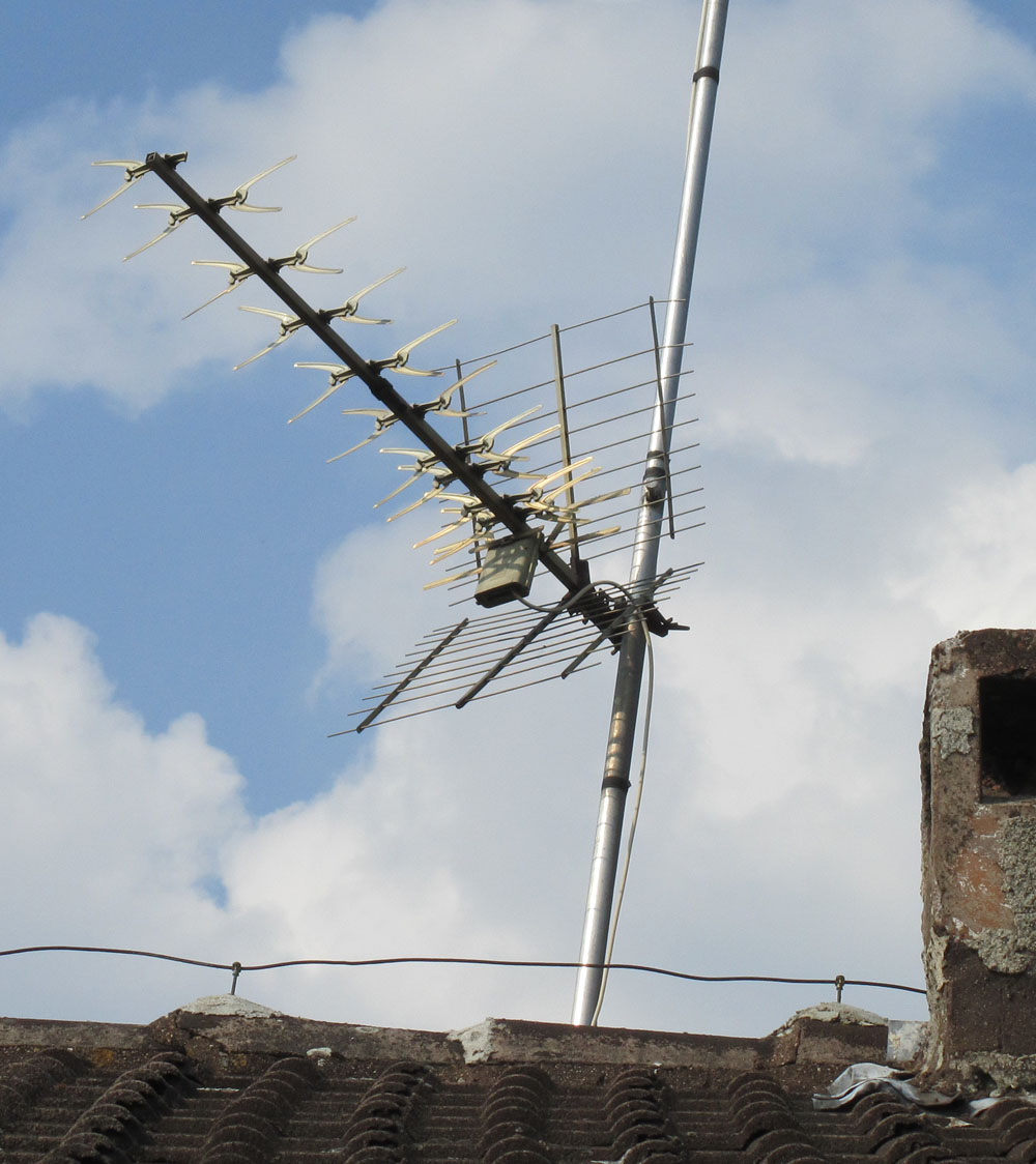

Messagepar ChrisPM » 21 Avr 2011 16:06
Voilà les photos de l'antenne.
IMG_2704.jpg -->
Vue de derrière la maison
IMG_2706.jpg -->
Vue de devant
IMG_2707.jpg -->
gros plan

Messagepar johnny » 21 Avr 2011 16:19
Une FUBA, c'est pas tout jeune, mais elle semble avoir bien vieilli.
il faut voir l'état de la connexion dans le boitier.
Attention, ces antennes étaient sélectives (demi-bande ou groupe de canaux)

Messagepar ChrisPM » 21 Avr 2011 17:51
Ok.
j'ai vu aussi qu'un demi-élément manque tout devant, et que le groupement des 4 derniers est distribué de manière bizarre... ça peut influer sur la réception d'un canal particulier ? à part le R4 (47) je reçois relativement bien les autres canaux qui sont bien répartis sur toute la bande sur l'émetteur de nordheim.
Et si c'est sélectif, c'est au niveau du dipôle ? ça se bricole ?
Sinon je changerai l'antenne tout court. je vais voir avec un voisin s'il peut me prêter une échelle pour monter et continuer sérieusement les investigations.

Messagepar vidéo-33 » 21 Avr 2011 18:18
je ne veux pas dire de mal de Fuba qui a fait bonnes choses mais là les éléments jaunes plats
maigres et mous c'est vraiment pas top pour une antenne
si tu te décides à changer prend une fracarro portenseigne lambda 14, c'est quand même autre chose
( et pour pas plus cher à moins de 50 euros sur le net )

Messagepar Mario78 » 21 Avr 2011 18:23
au vu des photos :
redresse le mât dans un premier temps
change l'antenne : antenne cassée , boitier de dipôle ouvert !!
change le câble
