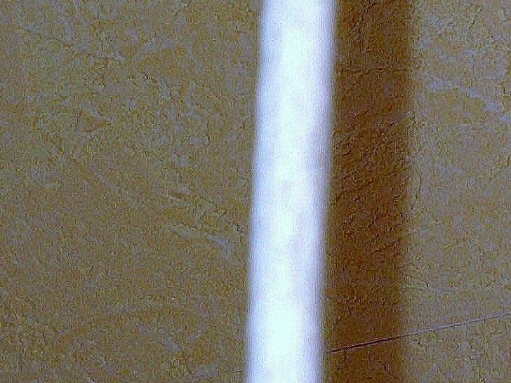

BONJOUR.
L'antenne est neuve.
Depuis l'orage de jeudi dernier,je ne reçois que 6 chaines et TF1décroche.

Au premier regard ton câble n'a pas l'air en mauvais état...
