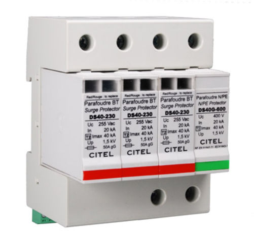

Ca dévie du sujet mais quelles sont les proportions d'impacts de la foudre ? Par l'antenne 'paratonnerre' :? ou l'impulsion propagée par le réseau EDF (genre la foudre qui tombe sur les fils aériens ou la connexion au poteau) ?

il est très très rare que la foudre tombe sur une antenne individuelle , le risque est alors le feu à la maison
et pas simplement de griller quelques appareils
en revanche de fortes décharges statiques ( éclairs ) à proximité peuvent endommager les étages d'entrées des pré-amplis
mais du coup c'est seulement lui qui prend et pas les appareils radio tv plus bas
les lignes edf, en particulier en campagne, sont beaucoup plus exposées et quand le transfo est loin le risque
n'est pas négligeable d'avoir un coup de foudre qui parvienne par le secteur 220v
auquel cas dans les zones à risques il faut avoir des parafoudres éclateurs à gaz au niveau du compteur edf (chers)
et une très très bonne terre
zone à risque
http://www.domofoudre.com/Soule_jf/ressources/densite.pdf
