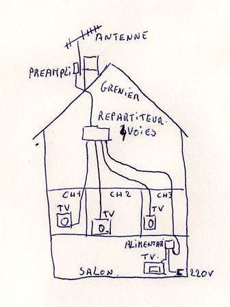

bonjour ,voila c'est une chose qui me turlupine depuis un certain temps . j'ai fais installer toute mon installation de télé par un professionnel .je lui est demander de m'installer une antenne uhf sur le toit avec une prise dans le salon au rez de chaussé plus une prise dans chaucune des trois chambres a l'étage , l'antenniste ma installé tout cela sans probleme ,il a mis une antenne WISI EB 66 sur le toit avec un pre ampli TONNA de 36 db en bas une alimentation 24 volts par contre de là ou est mon etonnement et ma question le répartiteur 4 voies il l'a installé dans le grenier C'est a dire entre le pre ampli et l'alim ? Comment a t'il fait et qu'a t il mis ?.Je tiens a dire que tout cela fonctionne tres bien sans soucis .Pourtant je lis partout et mème sur le forum de tvnt que le répartiteur se met apres Alimentation ?En esperant avoir été assez clair dans mon explication.et attends une explication de votre part Merci D'avance.
Plan antenne.jpg -->
Voici un petit croquis de mon installation

Il a utilisé un répartiteur dont au moins une voie passe le continu.
Par exemple :
Celui-ci contient sans doute des diodes, il permet de passer le continu des sorties vers l'entrée, mais pas de sortie en sortie.

répartiteur à diodes (avec passage du courant continu dans un seul sens)
la plupart des répartiteurs satellites sont comme ça ( et le sens du courant est indiqué avec les flèches rouge )
en revanche, sans rien changer et sans perte supplémentaire, il te reste encore une sortie sur l'alim pour aller à la cuisine par exemple :P

Perso, j'aurais quand meme mis l'alim au 1er étage, comme il y a 4 dB de moins que sur les autres sorties, et il est placé la ou le coax est le plus long, au rez de chaussée.
