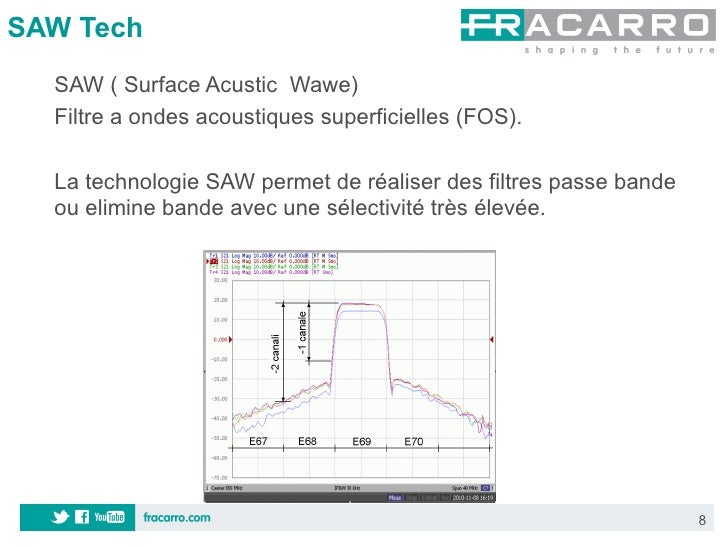

Les filtres dits anti-interférences, causées par les radio/télécom LTE/Wifi, principalement, à technologie ondes de surface ( F.O.S), sont annoncés comme les plus performants, profondeur de réjection, pente abrupte...
Fracarro et FOS Saw: https://image.slidesharecdn.com/lepoint ... 1339741827

Casimodo a écrit:Les filtres dits anti-interférences, causées par les radio/telecom LTE/Wifi, principalement, à technologie ondes de surface ( F.O.S), sont les plus performants..
Ca existe ça des filtres anti 4G a onde de surface ?
Dans ma mémoire les pertes d'insertion de cette technologie la rendent incompatible avec cette application.
Re: RESOLUTION PROBLEMES RECEPTION TNT AIDE DIAGNOSTIC
Messagepar marceljack » 22 Juil 2018 08:01
De mémoire cela implique une amplification de l'ordre de 20 dB pour compenser la perte d'insertion (cas pour les filtres FI TV).

Il y a peut être des filtres a base de résonateurs céramique comme dans les LNB.
La on travaille en réjecteur la notion de perte d'insertion est un peu déplacée.
