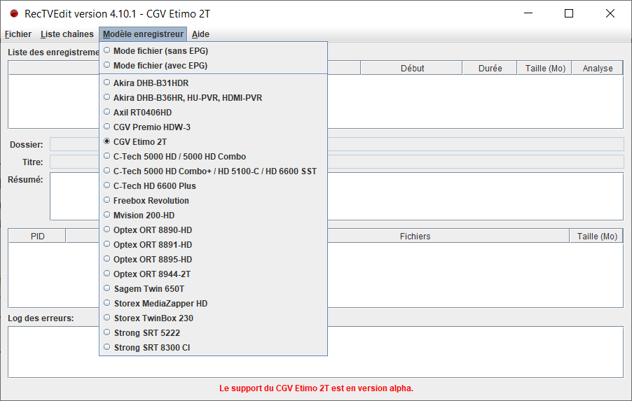

Pour recoller les fichiers, obtenus lors d'un enregistrements fait avec l'ETIMO 2T, avec un PC ou MAC:
1.Télécharger la dernière version 4.10.1 de RecTVEdit qui est disponible à cette adresse http://lg.hc.free.fr/RecTVEdit/download ... 4.10.1.zip et l'installer (sur un mac, il faut cliquer sur le fichier nommé RecTVEdit.jar pour l'ouvrir). Vous devez avoir aussi installer le programme JAVA.
2. Puis dans RecTVEdit, sélectionnez le modèle enregistreur :arrow: CGV Etimo 2T
3. Fichier :arrow: Ouvrir dossier :arrow: Sélectionner votre dossier ALIDVRS2.
4. Sélectionner votre enregistrement dans la liste.
5. Fichier :arrow: Exporter (.ts)
6. Cocher uniquement Reconstruire les tables... et Améliorer... (Décocher Garder toutes les pistes...)
7. Continuer
8. Enregistrer.

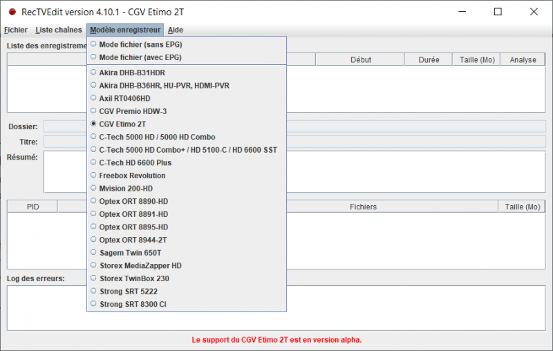

j'ai un décodeur enregistreur Axil qui enregistre en .ts et il faut utiliser la procédure indiquée dans ce fil ici, c'est à dire sélectionner dans le dossier de l'enregistrement le fichier info3.dvr après avoir choisi le modèle d'enregistreur CGV Etimo 2T.
Dans le dossier sélectionné, les enregistrement ont des noms 000.ts, 001.ts, 002.ts de 4 Go max
Ceci dit si on ne veut traiter qu'un seul fichier d'enregistrement 00x.ts, c'est possible de le faire mais il faut sélectionner le modèle enregistreur "mode fichier" (sans EPG a priori).

de mémoire n'étant pas chez moi, il faut sélectionner dans RecTVEdit le modele enregistreur "Mode Fichier avec EPG"
puis tu sélectionnes dans Fichier / Ouvrir "Tous les fichiers supportés"
et ensuite tu sélectionnes ton premier fichier mts
et je pense qu'il va y associer tous les mts1 et mts2 correspondants automatiquement (à confirmer)
et après Fichier / exporter etc.

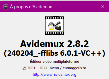

Sinon Avidemux permet bien de raccorder les fichier mts avec les mts1, mts2 etc.
faire Ouvrir pour le premier mts, puis Ajouter pour chacun des fichiers supplémentaires.
il faut utiliser la nightly build parce que la dernière version dite "stable" est buggée.
moi j'ai la 2.8.2 du 4 février 2024.
