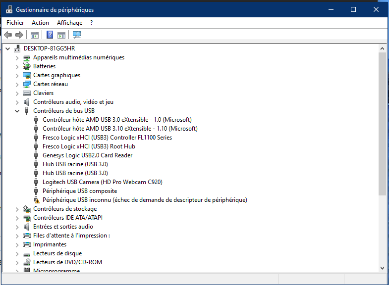

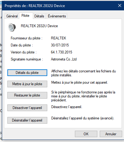

Messagepar dad24 » 07 Fév 2020 09:22
la clé que j'ai ressemble a celle en photo sauf qu'elle est noire et la prise d'antenne direct.
les driver s'installe correctement

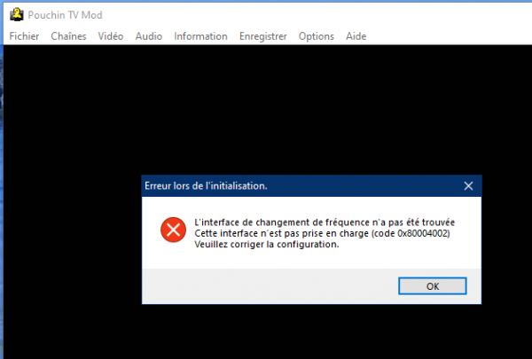

Messagepar dad24 » 07 Fév 2020 09:35
et quand lance dvbdream voilà le resultat

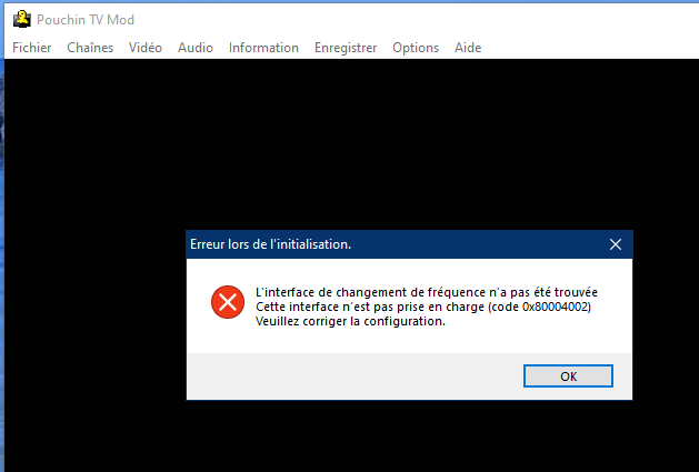

Messagepar dad24 » 07 Fév 2020 09:37
et voilà avec pouchin

dans le premier post, tu dis "J utilise pouchin tv et le driver de 2011 mais a chaque fois le driver saute quand le logiciel trouve une chaine."
mais arrives-tu à faire le scanning ? ta clé est reconnue par Pouchin ? (menu configuration)
dans l'image Realtek que tu montres, les drivers datent de 2015. je soupçonne que windows n'a pas installé les bons. il en met par défaut qui ne sont pas ceux qu'on veut.
dans le doute, je t'ai mis mes drivers ici (arborescence trouvée sur le CD vendu avec ma clé):
http://morin80s.free.fr/tmp_forum/Drivers_RTL2832.zip

Messagepar dad24 » 08 Fév 2020 08:40
salut merci c'est exactement le meme driver celui que j'ai mi en photo, j'ai telechargé les driver de august sur le site officiel.
