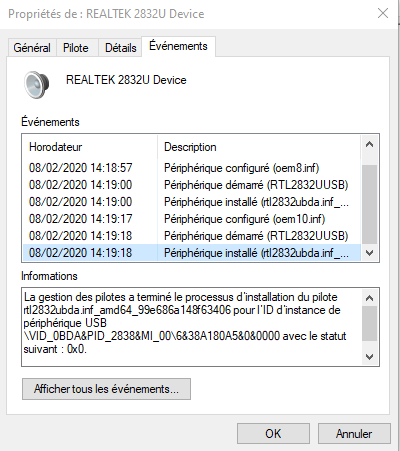

et moi voici la suite d'évènements que j'ai obtenu lors de l'installation des drivers hier, avec comme info pour le dernier :
La gestion des pilotes a terminé le processus d’installation du pilote rtl2832ubda.inf_amd64_99e686a148f63406 pour l’ID d’instance de périphérique USB\VID_0BDA&PID_2838&MI_00\6&38A180A5&0&0000 avec le statut suivant : 0x0.

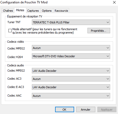

Messagepar Franck Morin » 10 Fév 2020 21:50
j'ai remarqué que quand je changeais de clé USB sur un même PC, les deux compatibles avec Pouchin TV, il avait du mal à switcher de l'une à l'autre.
es-tu sur que tu as le bon nom dans l'écran de configuration ? (Tuner TNT)

Messagepar dad24 » 11 Fév 2020 04:59
oui car je debranche l'autre clé tnt en bda à chaque fois
