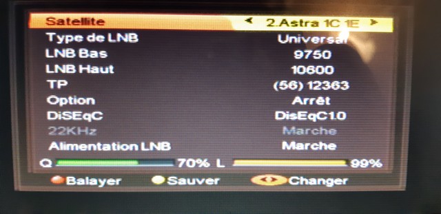

Thomasr a écrit:J'ai récupéré ce décodeur qui apparemment aurait été déréglé par un Belge.
Quelles modifications aurait-il pu apporter par rapport à nos réglages Français ?
Il n'y a aucune différence quel que soit le pays où il est utilisé, sauf si le LNB avait des caractéristiques différentes (fréquences d'OL différentes, p. ex. 10750 MHz au lieu de 10600 en bande haute).
Mais si tu fais un retour usine ça doit revenir aux valeurs par défaut (LNB universel avec 10600 en bande haute).
Thomasr a écrit:Image
Le niveau et surtout la qualité me semblent vraiment bas.
Je me demande si ce n'est pas tout simplement pour ça qu'il ne trouve pas de chaînes.
Qu'as-tu comme indications sur l'autre décodeur ?
Pour ce qui est de la carte, aucune importance qu'elle soit périmée ou pas pour trouver les chaînes. On peut même les trouver sans aucune carte.

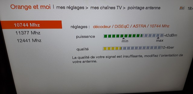

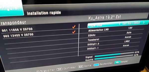

Messagepar Thomasr » 30 Déc 2020 18:55
marceljack a écrit:Je me demande si ce n'est pas tout simplement pour ça qu'il ne trouve pas de chaînes.
oui sur l'autre décodeur j'ai des valeurs limites, vu qu'il est en deuxième position derrière un autre décodeur, mais je capte sans problème toutes les chaines. Au départ, j'ai essayé ce décodeur sur une autre parabole en direct avec des valeurs supérieures de réception mais il n'a jamais trouvé de chaines non plus.
20201230_184538.jpg -->
décodeur orange
20201230_185054.jpg -->
décodeur FTA
