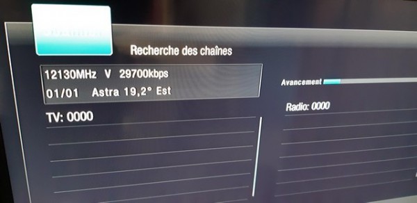

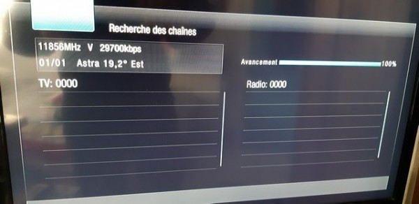

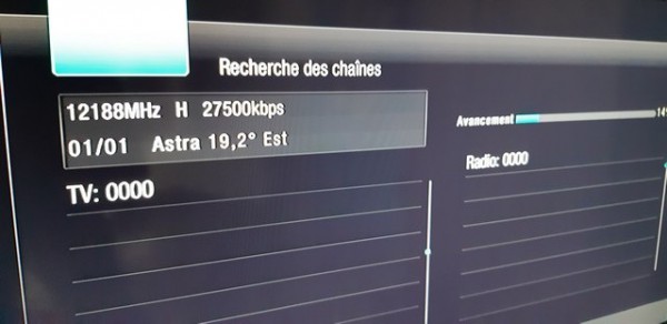

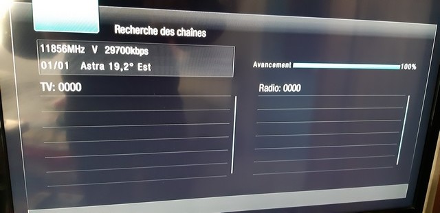

Possédant un décodeur SERVIMAT SAFESAT HD ONE + , j'ai un problème car aucune chaîne trouvée sur n'importe quel transpondeur, recherche rapide et recherche détaillée. Le décodeur reçoit bien le signal du satellite (80%)
Réglage de la parabole ok (fonctionne parfaitement avec un autre décodeur TNTSAT), carte TNT SAT ok.
RAZ effectué; changement de carte TNT SAT, changement de fréquence d'amorce effectué.
Version du logiciel : 2.00.097
Merci.

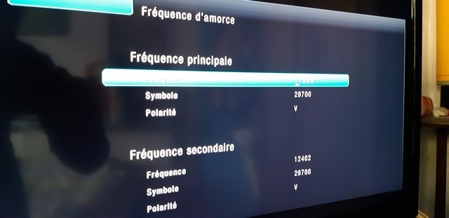

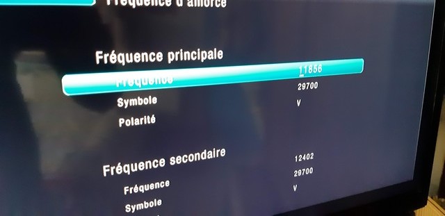

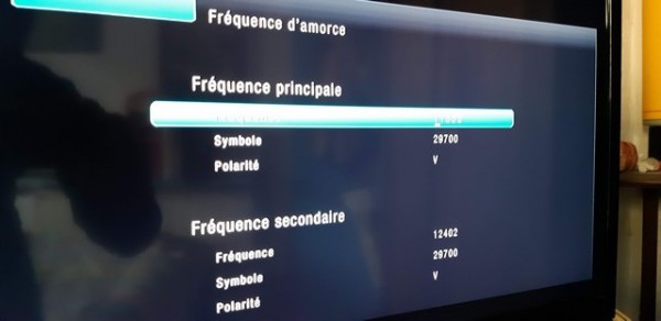

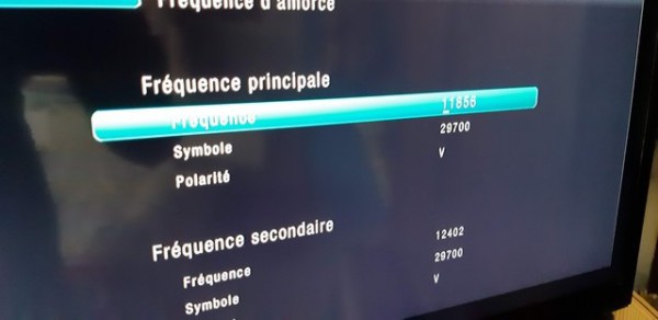

Le Symbol Rate de ton récepteur est-il correctement réglésur 29700 ?
paramètres pour les transpondeurs de référence indispensables pour trouver TNTSAT
Ces transpondeurs doivent avoir les paramètres suivants:
-11856 MHz, polarisation Verticale, symbol rate 29700
-12402 MHz, polarisation Verticale, symbol rate 29700
Messages: 45930

Bonjour Kiki37,
oui les transpondeurs sont correctement réglés, le signal est bien trouvé, mais il ne liste aucune chaine trouvée...

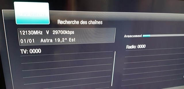

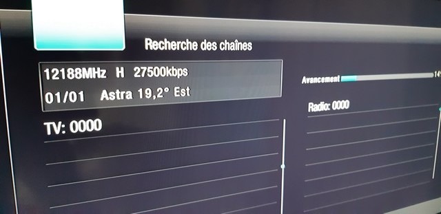

à l'allumage le décodeur est en mode installation, avec sélection de la langue, du satellite et enfin recherche de chaine rapide (avec zéro chaine) et une recherche complète (je pense la recherche de toutes les chaines en clair) avec toujours aucune TV ni radio trouvée.
Après un scan complet qui dure bien 15 minutes, j'ai accès au menu de configuration du décodeur avec les valeurs des transpondeurs par défaut (il me semble qu'il y avait bien le 11856, je revérifierai). J'ai bien essayé une RAZ usine du décodeur mais il tourne en boucle et toujours aucune chaine trouvée malgré qu'il pointe bien sur ASTRA avec une puissance correcte. Ce n'est pas normal car il aurait pu au moins me trouver les chaines en clair.

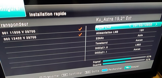

C'est curieux que l'appareil ne trouve pas TNTSAT si les transpondeurs pilotes ont bien la valeur de symbol rate de 29700.
L'appareil est-il neuf ou l'as-tu récupéré d'occasion ?
Si oui il a peut-être été paramétré avec des paramètres différents des valeurs par défaut pour le LNB (LNB universel avec OL à 9750 et 10600 MHz) ou en mode installation collective.
S'il donne des indications de puissance et de qualité normales c'est qu'à priori le LNB est bien alimenté.
Reçois-tu le transpondeur à 10714 MHz / polarisation H / symbol rate 22000 ?
Sur ce transpondeur il y a 6 chaînes allemandes HD en clair. Les reçois-tu ?
Ce qui serait possible c'est que la tension d'alimentation du LNB ou le 22 kHz en bande haute aient des valeurs anormales.
Si ton autre récepteur TNTSAT a une sortie antenne vers un 2ème récepteur, branche ton SERVIMAT dessus et allume le premier récepteur sur une chaîne de TNTSAT (France 4 par exemple). Démarre le SERVIMAT et vois s'il trouve TNTSAT dans ces conditions.
Si oui c'est sans doute soit que le niveau du signal à 22 kHz est insuffisant pour faire passer le LNB en bande haute, soit que la tension d'alimentation du LNB (<14V en polarisation verticale) est trop élevée et que le LNB reste en polarisation horizontale.

J'ai récupéré ce décodeur qui apparemment aurait été déréglé par un Belge.
Quelles modifications aurait-il pu apporter par rapport à nos réglages Français ?
J'ai testé le décodeur sur une autre parabole avec un LNB double tête 1 sortie. J'ai branché le décodeur derrière un Visiosat FTA en lieu et place d'un décodeur SAT de Orange TV.
J'ai essayé de changer 13 ou 18 V, 22kHz activé ou désactivé, premier décodeur allumé ou éteint
Toujours aucune chaine trouvée.
