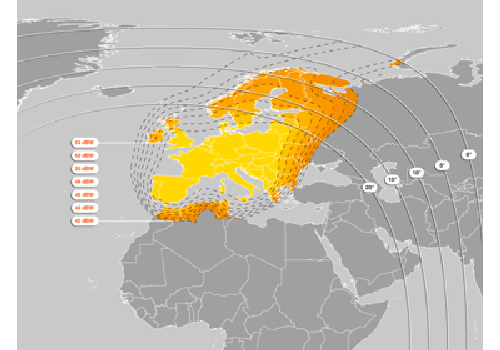

C'est que normale que tu reçois bien l'Algérie, ce n'est pas le même faiteau que celui utilisé par Fransat. Voir les diagrammes des niveaux de reception suivant le lieu ou est implanté la parabole.
Couverture du faisceau ( Super beam ) utilisé par Fransat et les autres opérateurs Français.
Couverture du faisceau ( Steerable beam ) utilisé par les chaines Algérienne.
Sur ces diagrammes, comme tu peux le constaté, plus on s'éloigne du centre du faisceaux plus le niveau de signal décroit. Donc plus la parabole doit être grande pour avoir un bon niveau signal, ainsi que la qualité. Sans oublié l'inclinaison de quelques degrés du LNC. Malheureusement il ne donne les courbes pour cette inclinaison.
Source Eutesat

Absolument, et en Algérie je pense que tu devrais monter une antenne de 1m pour avoir une réception fiable.
En effet, si on regarde l'empreinte (footprint) du "superbeam", on voit qu'il remonte plus au Nord au milieu de l'Algérie qu'au niveau de la Tunisie ou du Maroc, la réception sera donc plus ou moins forte selon l'endroit où tu te trouves en Algérie.
