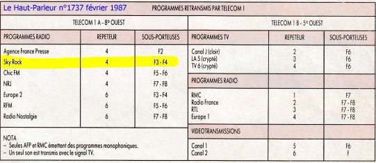

interactv a écrit:Skyrock était diffusé dès 1987 (peut-être avant ?) en analogique sur Telecom1A à 8°W ("au milieu de nulle part") puis en 1994 en numérique dans le multiplex "pro" en MVR128 sur le 12.711 H de Telecom2B à 5°W

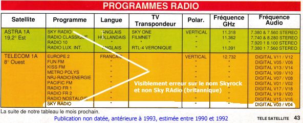

Oui, pour la diffusion au moins depuis février 1987 (voir copie article du Haut-Parleur), par contre il y a une curieuse façon de nommer les sous-porteuses, F3 et F4 pour Skyrock
Plus tard, au début des années 90 (je n'ai pas noté la date de cet article dans mes archives de Télé Satellite, mais il date d'avant 1993 car après ils ont daté les bas de page), on voit qu'il est noté que le transpondeur diffuse des radios en "digital". Donc à n'en pas douter le système numérique MVR128 qui était un mode de diffusion professionnel particulier pour alimenter les émetteurs FM.

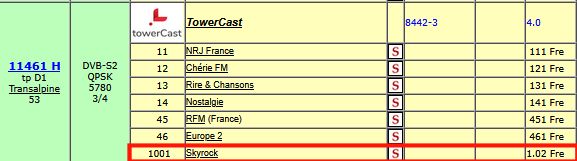

Il est évident que les liaisons professionnelles, donc celles qui servent à alimenter des émetteurs terrestres et celles qui sont destinées à être reçues par le grand public n'utilisent pas obligatoirement les mêmes satellites et éventuellement les mêmes transpondeurs s'il s'agit du même satelllite, avec en général des paramètres de diffusion complètement différents.
Qu'est-ce qui suscite chez toi cet intérêt pour la diffusion par satellite, spécifiquement de Skyrock plutôt qu'une autre radio, il y a peu, tu posais une question sur l'éventuelle diffusion par satellite en analogique, également spécifique à Skyrock.
Es-tu étudiant, en train de rédiger un mémoire sur l'histoire de Skyrock, une thèse de doctorat ?
Selon : https://www.lyngsat.com/Eutelsat-5-West-B.html
