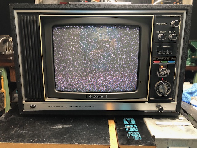

J'aimerai faire fonctionner la TV portable Sony couleur de 1968 de mon grand père.
J'ai vu sur YOUTUBE ce même modèle remis en état de fonctionnement avec un transcodeur et un modulateur + boitier TNT..
J'ai tout sauf le modulateur.
J'ai du mal à y voir clair sur ces modulateurs : j'ai cru comprendre qu'il en fallait un à la norme L et secam en UHF.
Qui pourrait m'orienter sur le bon choix d'un de ces modulateurs ?

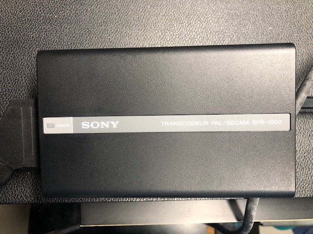

Petite précision j'ai également un transcodeur (photo) pour convertir les signaux PAL du boitier TNT en SECAM vers la TV
