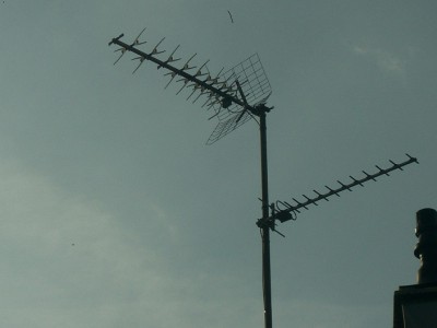

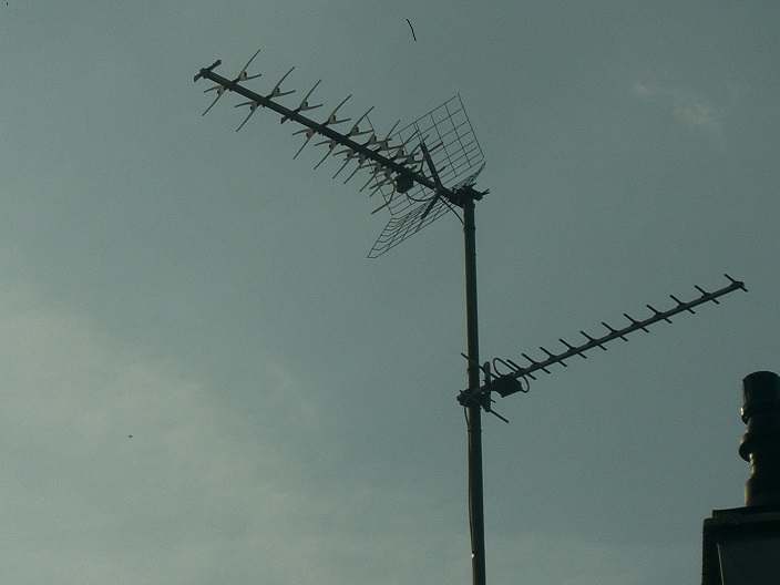

voilà. Que ce soit en recherche automatique ou manuelle, uhf ou vhf, il ne veut rien savoir. Je vous joins une photo de l'antenne du toit (il y a aussi un petit boitier au bas du mât qui n'apparaît pas sur la photo).
L'antenne doit être bonne, toutes les maisons à côté en ont, et sont dirigées dans la même direction. Il y avait un téléviseur branché quand on a visité la maison (emporté par l'ancien propriétaire, normal) mais ce n'était pas un écran plat, style ancienne télé.
Je ne sais pas si mes explications vous parleront, mais moi, j'y pige que dalle --|-- . Merci en tous cas pour votre aide, c'est gentil.
CIMG0975.jpg -->
je suis pas une championne non plus en photo, si ça va pas, j'essaierai de mieux faire !

Messagepar bb95 » 25 Mar 2018 18:23
mimipinson90 a écrit:voilà. Que ce soit en recherche automatique ou manuelle, uhf ou vhf, il ne veut rien savoir. Je vous joins une photo de l'antenne du toit (il y a aussi un petit boitier au bas du mât qui n'apparaît pas sur la photo).
Le petit boitier pourrait bien être un préampli . Et l'ancien proprio n'aurait-il pas emporté l"alimentation dudit préampli ? Ceci expliquerait cela.
Une photo du boitier permettrait de lever le doute.
bb

Messagepar kiki37 » 25 Mar 2018 18:51
c'est cette recherche qu'il faut effectuer
Mais BB95 a raison , le petit boîtier est soit un coupleur pour les 2 antennes, soit un préampli et l'ancien propriétaire aurait emporté le boîtier servant à l'alimenter.
Il faudrait en savoir plus sur ce boîtier sur le mât
Peux-tu contacter l'ancien propriétaire ?

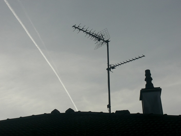

Messagepar mimipinson90 » 25 Mar 2018 19:33
:? Bon, alors, j'ai essayé de faire une photo complète, avec la boîte au pied du mât. Hélas, je ne peux plus contacter l'ancien proprio, j'ai pas ses nouvelles coordonnées. J'ai tout bien fait les manips ci-dessus, donc apparemment, j'ai bien peur que vous ayez tous raison : ce rat de proprio a dû enlever l'alimentation du pré-ampli. Donc, me reste plus qu'à aller chez brico du coin acheter cet instrument (en espérant que ça existe encore....). Et si j'achetais un décodeur tnt hd (ça coûte dans les 30 euros), ça serait pas mieux ? j'en ai vu de toutes les marques (fransat, philips, thomson.....). J'ai vu qu'il en existait pour les paraboles, et pour les rateaux. A moins que le boitier dont vous me parlez permette de recevoir toutes les chaînes et coûte encore moins cher..... encore merci à tous de vous donner tout ce mal pour une nullarde, mais au moins je me coucherai moins bête ce soir (à presque 70 ans, il serait temps !). Donnez-moi vos avis pour savoir dans quoi investir : le décodeur, ou sur le pré ampli. J'irai voir ça demain, et vous tiendrai au courant (alternatif bien sûr). Peut-être aurais-je droit à un miracle demain grâce à vous !!!!!!

Messagepar bernard7715 » 25 Mar 2018 19:50
mimipinson90 a écrit: ce rat de proprio a dû enlever l'alimentation du pré-ampli. Donc, me reste plus qu'à aller chez brico du coin acheter cet instrument (en espérant que ça existe encore....).
Ce n'est pas rare que l'alim d'un préampli soit emporté par l'ancien propriétaire.
mimipinson90 a écrit: Donc, me reste plus qu'à aller chez brico du coin acheter cet instrument (en espérant que ça existe encore....).
En attendant tu peux essayer d'activé l'alimentation antenne du TV. (voir dans les menus instalation des tv]
La tension que délivre cette n'est que 5volts, mais parfois cela suffit a faire fonctionné le preampli.

Messagepar kiki37 » 25 Mar 2018 20:09
mimipinson90 a écrit: Et si j'achetais un décodeur tnt hd (ça coûte dans les 30 euros), ça serait pas mieux ? j'en ai vu de toutes les marques (fransat, philips, thomson.....). J'ai vu qu'il en existait pour les paraboles, et pour les rateaux. A moins que le boitier dont vous me parlez permette de recevoir toutes les chaînes et coûte encore moins cher..... encore merci à tous de vous donner tout ce mal pour une nullarde, mais au moins je me coucherai moins bête ce soir (à presque 70 ans, il serait temps !).
Ne pas tout mélanger ! et pour une profane, ce n'est pas facile.
les boitiers Fransat ou TNTsat sont pour ceux qui ont une parabole: ce n'est pas ton cas
il te faut un boîtier adaptateur TNT pour faire fonctionner ton téléviseur Brandt qui n'est plus apte à recevoir la TNT actuelle (voir branchement et choix d'un adaptateur dans mon premier post), mais attention:
ce boîtier ne remplacera pas l'alimentation nécessaire pour le préampli sur le mât
alimentations pour préampli :arrow: https://www.2galli.fr/alimentations,fr,3,187.cfm
