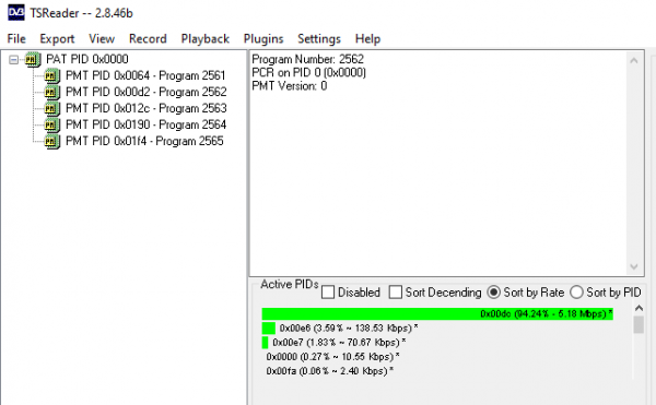

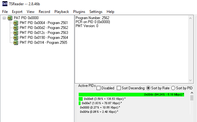

En effet avec VLC la lecture n'est pas possible. la structure DVB ne doit pas être correctement respectée.
Typiquement le PID PCR devrait être le PID vidéo et pas le PID 0 (c'est ce que je vois ci-dessous)
Avec TSReader j'ai vu que c'était un enregistrement de l'équipe 21 (PMT 0xD2, SID 2562, PID video 0xDC)
Alors effectivement avec avidemux j'ai pu le transformer en fichier 000.mkv lisible par VLC (sans perte de qualité car pas de transcodage), mais si il faut à chaque fois que tu fasses cette manip, ce n'est pas trop pratique.
