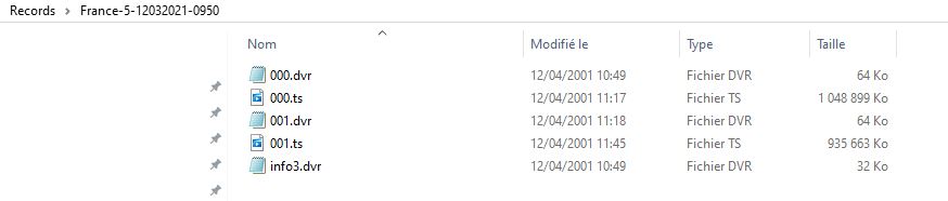

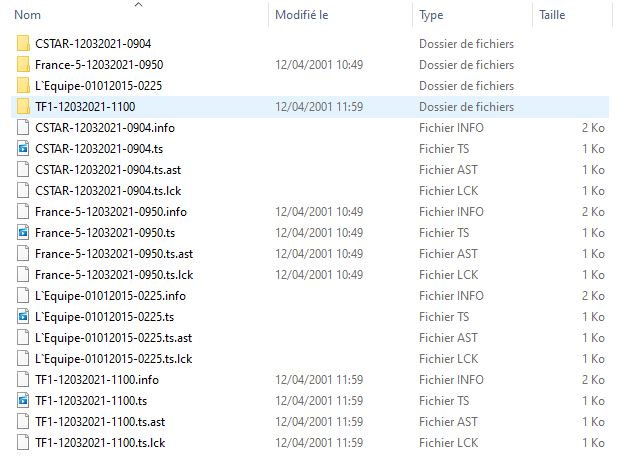

la clé usb ou le DD présentent une structure hiérarchisée, les enregistrements TV se trouvent dans un dossier nommé 'Records' et chaque engistrement présente sont groupe de fichiers (un .ts de 1Ko, un .ts.sast un .ts.lck et un .info) (cf capture 2) plus un sous dossier du meme nom contenant les .ts (enregistrement video de max 1Gb), un fichier .dvr associé et un .info3. (cf capture 1, exemple de l' enregistrement test de France5 ).
Les captures d'écrans viennent de tests réalisés récemment .

Dans les sous répertoires, tu n’arrives pas à lire avec VLC les fichiers 000.ts ni 001.ts ?
Ce devrait être le cas.

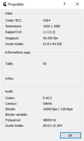

Vu 6070 fois
Youpi , t'es un boss !!!
j''avais une vieille version de avidemux (2.6) installée et j'ai pu aisément charger / lire les fichiers .ts petits comme large (1gb).
au moins ca me fait une base de départ. Je joins en pj les infos fournies par avidemux sur mon .ts
