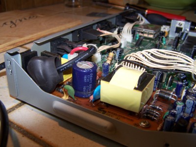

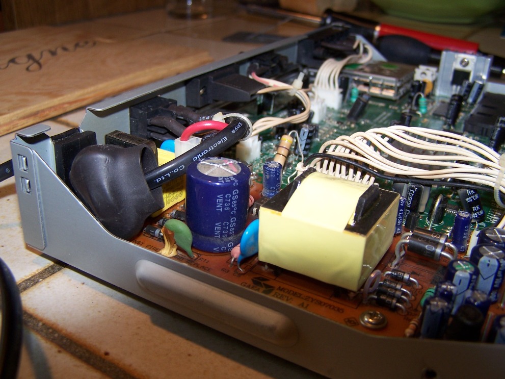

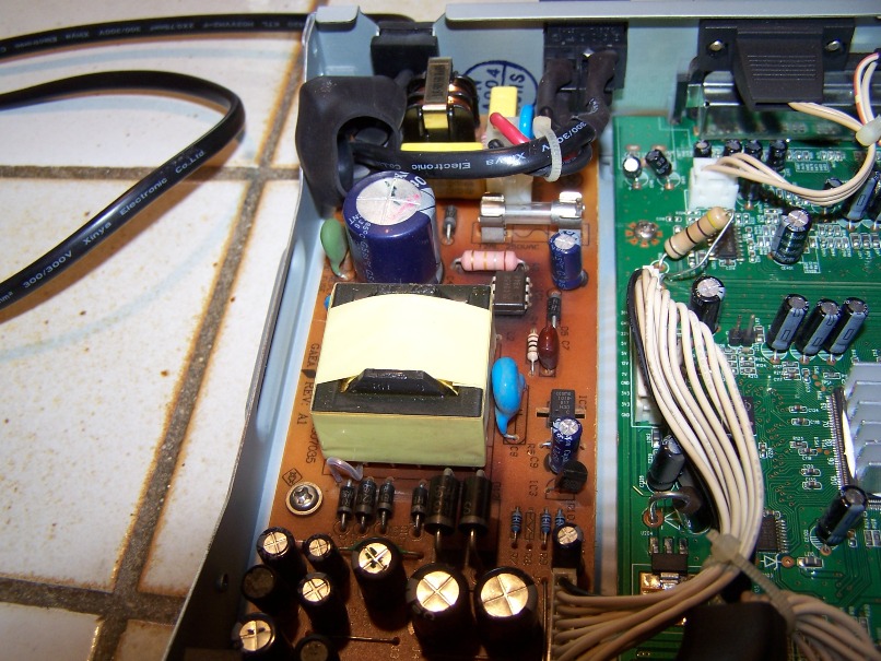

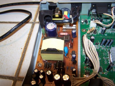

Messagepar TOSH27 » 19 Aoû 2013 21:49
bonsoir,
j'ai récupéré le décodeur, il semble que le fameux condensateur soit légèrement gonflé, où puis je m'en procurer un neuf ?
voir la photo de qualité médiocre, au besoin j'en refais une en essayant d'améliorer la qualité !! --|--
Par avance merci de vos conseils.

Messagepar vidéo-33 » 20 Aoû 2013 09:44
TOSH27 a écrit: le fameux condensateur , où puis je m'en procurer un neuf ?
Dans une boutique d'électronique en kits ou chez un bon artisan dépanneur radio-tv ou tout simplement sur le net
exemple :
http://www.ebay.fr/itm/5x-Condensateurs-Chimiques-Radiaux-1000-F-25V-/111146687554
http://www.ebay.fr/itm/LOT-DE-QUATRE-CONDENSATEURS-ELECTROLYTIQUES-RADIAL-47-F-400V-NEUFS-/330875853634

Messagepar marceljack » 20 Aoû 2013 15:30
vidéo-33 a écrit:Dans une boutique d'électronique en kits ou chez un bon artisan dépanneur radio-tv ou tout simplement sur le net
exemple :
Ceux que j'ai utilisés sont ceux de la deuxième annonce qui font 5 mm de plus en hauteur que ceux d'origine (le diamètre et l'écartement des pattes sont identiques).
Ceux que j'ai pu trouver en boutique (E17 La Rochelle) étaient encore plus hauts, même en 33µF ...
C'est vraiment limite et ne laisse guère plus de 1 mm entre le dessus de la capa et le capot métallique, ce qui n'est certainement pas conforme aux normes de sécurité, même s'il y a une plaque isolante (poreuse) fixée au dessus de l'alimentation.
Ce qui est stupide c'est que le module alim est monté sur des entretoises de près de 10 mm de haut. On pourrait sans inconvénient les raccourcir de 2 ou 3 mm mais elles sont indémontables (solidaires du fond) donc ce ne serait pas évident de le faire proprement. :cry:
Une solution pour garder une distance raisonnable entre le capot et le condensateur serait de le monter à l'horizontale (couché vers l'arrière), ce qui doit être possible compte tenu de la longueur des fils sur un condensateur neuf.
