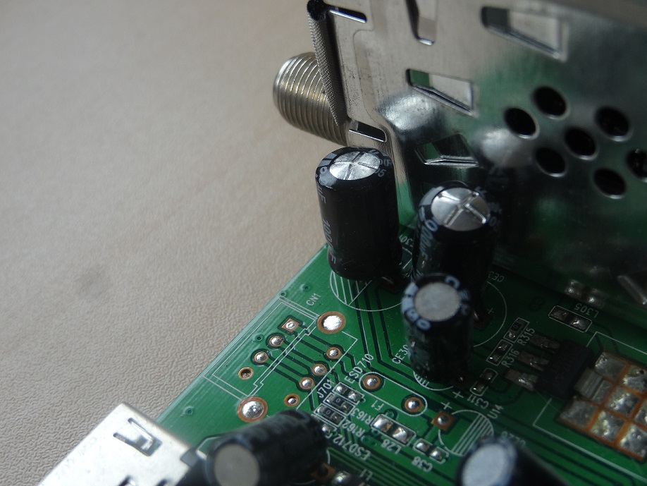

Bonjour à la communauté,
je rencontre à nouveau un problème de réception des chaines HD sur le 7400 réparé il y a presque 3 ans par boulanger. j'avais d'ailleurs posté un article à l'époque.
A présent comme la garantie a expiré je souhaiterais changer les fameux condensateurs moi même.
A noter que j'ai déjà procédé au remplacement des 4 condensateurs près du tuner 1000µf/25v mais cela ne fonctionne toujours pas. Ces condensateurs avaient été changés par le technicien (traces de soudures et de bricolage visibles sur la carte mère)
j'aurais donc aimé avoir des précisions sur les autres condensateurs que vous avez changés et surtout comment faites-vous pour les repérer ( carte d'alim ou carte mère)
un grand merci pour votre aide.
cordialement
Eric.

Messagepar erick62 » 06 Sep 2015 14:03
Rebonjour,
finalement , je n'ai pas eu le courage d'une opération préventive massive en m'attaquant à tous les condensateurs, je suis parti à la chasse des condensateurs anormalement bombés sur la surface supérieure (cf photo en PJ) et j'en ai retrouvé 3 que j'ai changés.
Panne réparée, cela marche nickel ! :D
Conclusion, ce sont d'autres condensateurs qui ont lâché, ceux de Boulanger fonctionnaient encore.
merci aux membres actifs de ce forum en espérant que ce post puisse servir à d'autres.
Eric.

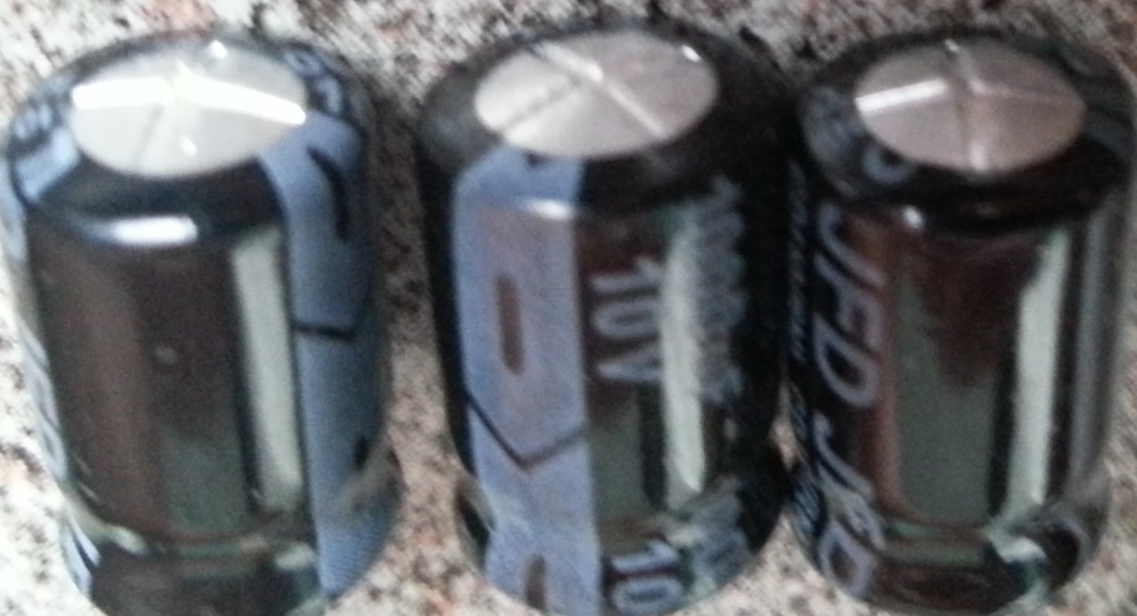

Messagepar renatototo » 13 Oct 2015 00:41
Je poste ce petit message pour faire part de mon expérience avec le clone du SRT 7400 qui n'est autre que le Boulanger GENIUS HD (DTS6620 inside).
Je viens tout juste de l'acheter d'occasion pour préparer le passage au tout HD. Et manque de bol, la réception était très mauvaise.
Je ne captait que quelques rares chaines en SD (303 par exemple) et lorsque j’essayai de zapper sur TF1, il ne captait plus rien, même plus la 303 (Fr3 régionale). :evil:
Après quelques recherches sur le net, je démonte tout et bingo !!!
En tout, j'en ai trouvé 6 de 1000uF10V que j'ai remplacés par ce que j'ai trouvé dans les tiroirs.
Entre les 1000uF 16V, les 2*470uF mis en parallèle et des 680uF mis en parallèle des 470uF ça devrait le faire :!:
(Avec 2*470=940 et 470+680=1150 on reste dans les +/- 20%)
Résultat: ça le fait :!:

Messagepar marceljack » 13 Oct 2015 18:13
renatototo a écrit:En tout, j'en ai trouvé 6 de 1000uF10V que j'ai remplacés par ce que j'ai trouvé dans les tiroirs.
Bravo :!:
Généralement la valeur des chimiques n'est pas critique et il est probable qu'un 680 µF seul (voire un 470 µF) suffirait s'il est de bonne qualité (la tolérance sur ces capas est large et les concepteurs prennent des marges de sécurité).
Les condensateurs gonflés ont souvent une valeur résiduelle très faible ainsi qu'une augmentation de leur résistance interne.
