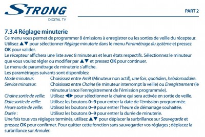

Messagepar paloma-34 » 23 Fév 2016 18:35
Help --|-- je ne sais pas comment programmer un enregistrement avec cet appareil,je ne comprend pas comment il faut faire...et pourtant j'ai lu le prospectus et même telecharger le mode d'emplois....j'arrive à le faire en direct...mais pas en differer
pouvez vous m'aider :roll:

Re: [Topic unique] Strong SRT 8114 - Thomson THT 504 et 504+
Messagepar Steamboy » 23 Fév 2016 19:13
Tu as 2 solutions pour le faire, tu appuies sur la touche EPG et touche verte pour rentrer un timer. Deuxième solution tu navigues dans les menus du Strong et tu dois avoir une ligne qu'il s'appelle minuterie :wink:

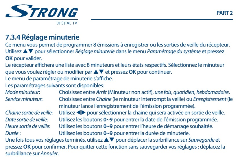

Messagepar kiki37 » 23 Fév 2016 19:30
Page 16 de la notice: (clic sur l'image pour agrandir)

Messagepar paloma-34 » 23 Fév 2016 19:31
merci je regarde ça...a plus :D
super pour cette page
