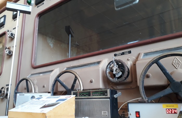

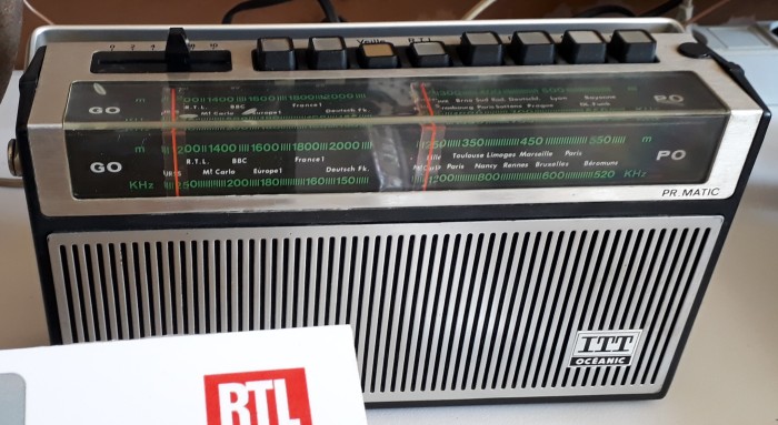

Concernant RTL Matic, une reconstitution d'une émission GO pour déclenchement du récepteur a été mise en démonstration l'année dernière par l'association ACHDR à Issoudun (TDF). J'avais fourni un enregistrement du signal que j'avais enregistré en 1975 du temps où RTL utilisait encore ce système et le pire c'est que ça a marché.
Ci-dessous photo d'un récepteur et une autre où l'on voit l'émetteur à droite (portée de moins de 10 mètres sur 234 kHz :wink: ) et complètement sur la gauche l'antenne.
