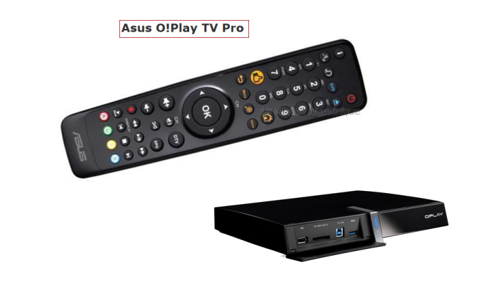

rezone a écrit:bonjour,
si quelqu'un peut me conseiller l'achat d'une télécommande compatible avec mon appareil, je l'en remercie.
Peux-tu poster une photo de ta télécommande d'origine car il est possible que ton appreil soit le clone d'une marque plus connue, ce qui permettrait peut-être de trouver soit une télécommande d'origine compatible, soit le code d'une télécommande universelle.

Messagepar rezone » 29 Mai 2015 17:36
je reviens ici car je n'ai pas obtenu de réponse de la part du site Meliconi...
Au service client de Asus il patauge pas mal aussi. J'attends un éventuel
code pour ma télécommande qui n'arrive pas. Je cherche en fait une télécommande
compatible programmable ( par le code ) avec ma télécommande Asus TV O PLAY.
merci. :D

idem pour marceljack , je viens juste de voir vos réponses :shock: . Voir la photo

Messagepar marceljack » 02 Juin 2015 07:41
rezone a écrit:idem pour marceljack , je viens juste de voir vos réponses :shock: . Voir la photo
Je ne vois ton message qu'aujourd'hui. Malheureusement, cette télécommande ne ressemble à aucune de celles que je connais :(
Si la télécommande fonctionne encore, il serait possible d'analyser ses codes avec IR protocol analyser et de les reproduire par exemple dans une télécommande Meliconi*. Voir les explications ici:
identifier-les-caracteristiques-d-une-telecommande-t32115.html
* Pour ce qui est du SAV Meliconi, celui de France ne répond pas mais j'ai obtenu des réponses en m'adressant (en Anglais) au site central (Italie).

Messagepar rezone » 02 Juin 2015 17:45
à marceljack :en fait il est impératif de connaitre le code de ma télécommande ? combien de chiffres ? je ne comprends pas pourquoi
le service client de Asus n'arrive pas à me donner cette information. Cela fait 3 semaines que je communique avec eux. En principe
( je pose la quesion ) toute télécommande originale peut être suppléer par une universelle. J'ai pu le faire facilement avec une télécommande
TV ( Toshiba ) OUT. Pour ta solution elle me semble un peu trop technique pour moi. Merci.

Messagepar marceljack » 02 Juin 2015 18:32
rezone a écrit:à marceljack :en fait il est impératif de connaitre le code de ma télécommande ? combien de chiffres ? je ne comprends pas pourquoi
Non, le code d'un appareil est différent pour chaque télécommande universelle (aucune ne l'est vraiment), seul le fabricant de la télécommande universelle connait le code qu'il a attribué à un modéle d'appareil donné. De plus une télécommande universelle ne peut supporter que les appareils plus anciens qu'elle (sauf celles qui ont une possibilité de mise à jour par le client, à condition que le fabricant ait ajouté l'appareil qui nous intéresse à sa base de données).
rezone a écrit:J'ai pu le faire facilement avec une télécommande TV ( Toshiba )
La plupart des télécommandes universelles supportent bien la plupart des TV même de marque pas très connue s'ils sont produits en volumes importants.
Asus est inconnu de la plupart des télécommandes universelles (sauf pour les PC Multimedia sous Windows qui utilisent le même code quelle que soit la marque).
rezone a écrit:Pour ta solution elle me semble un peu trop technique pour moi. Merci.
C'est malheureusement la seule qui permette de supporter un appareil un peu "exotique" inconnu des télécommandes universelles standard.
Sauf si on veut investir dans une télécommande universelle ultra chère (genre Logitech Harmony).
