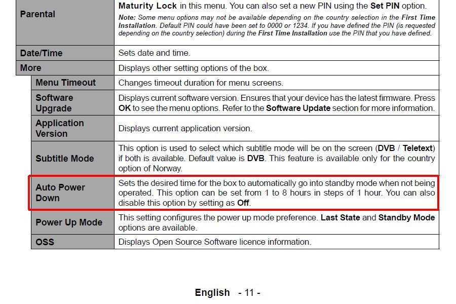

Il y a dans le menu d'installation une ligne qui permet de choisir (entre 1 et 8 heures) au bout de combien de temps sans action l'appareil passe en veille, la valeur par défaut est généralement 3 heures.
On peut choisir une autre durée et même invalider complètement cette mise en veille automatique.
Voir la notice page 11 "auto power down".

Oui, mais as-tu regardé sur quelle durée "auto power down" était réglé et l'as-tu invalidé ?

J'ai cherché dans les menus et trouvé:
- Dispositifs / Minuterie sans signal en position désactiver (pas désactivè?) que je n'ai pas changé
- système / Plus / mise hors tension automatique en position 1H que j'ai passé à arret
ça ressemble pas mal à un jeu de pistes, les 2 options devraient au moins etre dans le meme menu.
Merci marceljack.
