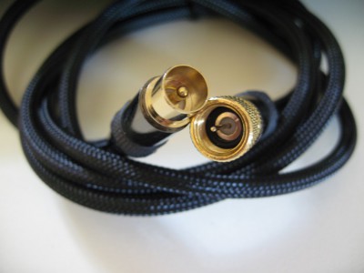

En fait, quand j'ai remplacé le Cube par le Teox, j'ai changé l'ancien connecteur du câble d'antenne pour un neuf. A priori, le neuf est moins neuf que l'ancien :D . J'ai remis ce dernier en place et tout va bien.
Content pour toi que ça fonctionne mais comment était-il ce connecteur "neuf". :?:
Normalement les connecteurs F (qui utilisent le conducteur central du coax comme contact interne) ne provoquent quasiment pas d'atténuation s'ils sont montés correctement.
Ton "nouveau" connecteur se vissait-il sur le coaxial :?:
C'est surprenant qu'un connecteur (mauvais ou mal fixé) ne gêne qu'un seul transpondeur. L'explication est sans doute qu'il y avait une très importante désadaptation d'impédance à la fréquence BIS correspondant à ce transpondeur (2128 MHz).

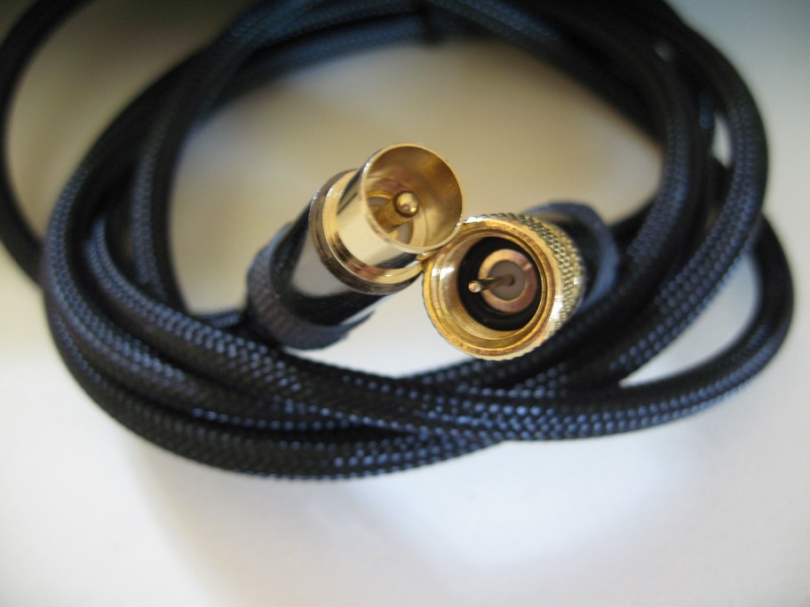

C'est ce câble qui pose problème. Ou bien son contact dans la prise murale. Il faudra que je prenne le temps d'analyser ça.
Câble.JPG -->

En fait, j'avais remplacé l'ancien (qui lui ressemble comme un frère) car il est inutilement long. Celui-là est plus court. Comme quoi...

Ce n'est pas la première fois qu'un récepteur satellite marche mal a cause d'un câble LNB trop court .
19.2E est une position orbitale encombrée et une saturation du tuner est possible avec des effets divers, parfois subtils.
Certains LNB ont un niveau de sortie élevé et 2GALLI les vend avec des atténuateurs.
ces derniers placés a l'entrée du récepteur protègent aussi utilement contre les interférences GSM et DECT .

Anonymous a écrit:Ce n'est pas la première fois qu'un récepteur satellite marche mal a cause d'un câble LNB trop court.
Franchement je ne pense pas que ce soit le cas ici, il ne s'agit que du câble connectant l'appareil à la prise murale.
Mais c'est un de ces câbles avec prises "plaquées-or" surmoulées (une vraie saloperie pour le satellite) et un gainage tressé qui ne sert à rien, juste pour faire "luxe", qui abrite probablement un coaxial de faible diamètre et mal blindé.
Bref un attrape-gogo à éviter, certainement vendu hors de prix.
Rien ne vaut un bon câble coaxial 17VATC blanc avec des prises qu'on visse soi-même (ou qu'on sertit si on est équipé).
C'est ce qui fonctionne le mieux et coûte le moins cher.
@Samoreen: pourquoi ce raccord a-t-il une prise F (à vis) d'un côté et une prise IEC (TV) de l'autre ?
La prise murale satellite arrive-t-elle sur une prise TV standard (IEC) :?:
Si oui ce n'est pas très normal et cela peut expliquer tes problèmes en haut de bande :!:

Anonymous a écrit:@Samoreen: pourquoi ce raccord a-t-il une prise F (à vis) d'un côté et une prise IEC (TV) de l'autre ?
Oui, c’est le cas. C’était installé comme ça quand j’ai acheté cette maison et je n’ai pas revu ce point depuis puisqu’en fait, ça marche, mis à part ce problème de câble.

les fiches "TV" IEC sont une calamité en satellite :(
Il vaudrait mieux remplacer cette prise murale par une avec fiche "F" comme ici ?
peux tu nous poster une photo de ta prise actuelle ?
