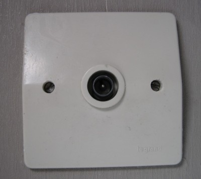

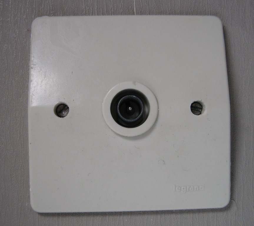

kiki37 a écrit:peux tu nous poster une photo de ta prise actuelle ?
Dont acte.
Dont acte.
C'est une Legrand Neptune des années 80/90, de bonne qualité (blindée) mais pas faite pour le SAT.

Messagepar Samoreen » 07 Juil 2018 11:46
marceljack a écrit:
Dont acte.
OK. Merci pour l'info.
