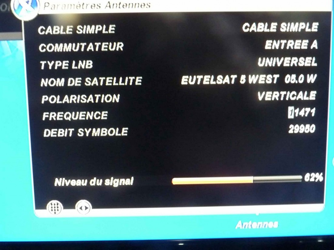

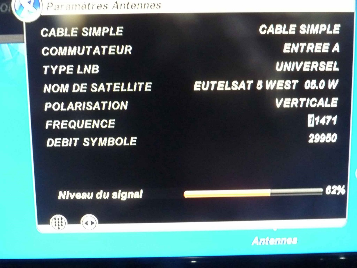

Cela me fait penser à une contre-polar mal réglée sur la fréquence 11471V.
Une tête mal inclinée sur cette fréquence à un MER qui s'écroule, mais pas le niveau. C'est très sensible et cela se voit bien avec un mesureur de champs.

J'ai essayé toutes les fréquences ci dessus aucune ne fonctionne sauf avec une anomalie sur 11054 V . Là je graph m'indique que je capte ( 65 % ) ce qui est normal. Je fais EXIT pour retourner aux chaines : NO SIGNAL. Je reviens sur le pointage antenne, il a viré tout seul sur 1100 - 27500 et sur NO SAT 180.0W. Alors je le laisse sur ce satellite et je rentre 11093 V 29950 et je capte et j'ai le bouquet de chaines de cette fréquence. Je retourne sur les paramètres de pointage et je suis toujours sur NO SAT 180.0 W !

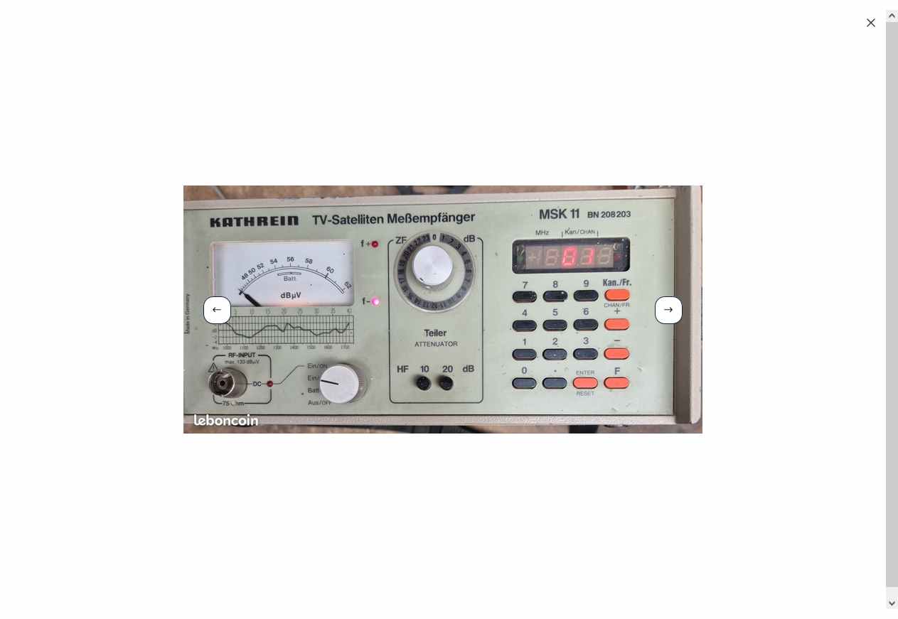

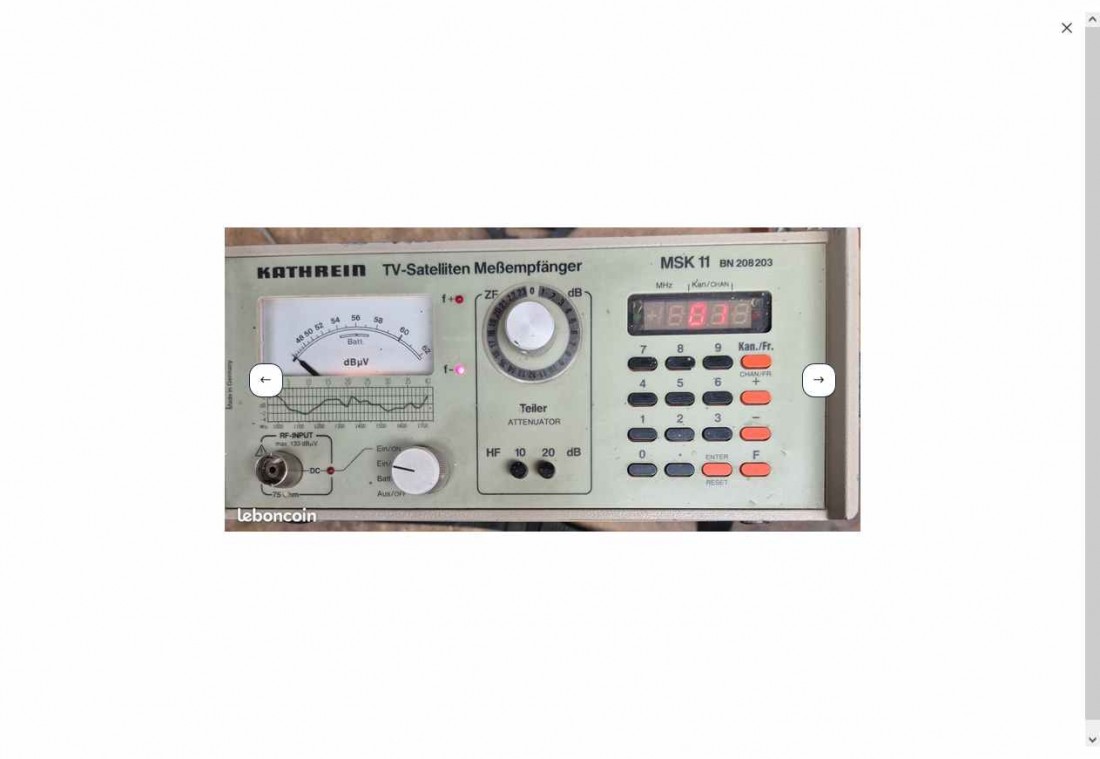

Je cherche sans trop dépenser un mesureur de champs, j'ai trouvé ça mais est ce compatible avec les fréquences actuelles, et je vois que l'entrée est RF malgré qu'il soit indiqué satellite.
