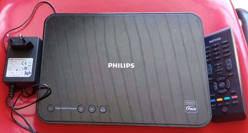

@f6dqm1: si ta carte TNTSAT est encore valable je pourrais te céder pour 10€ + port un décodeur TNTSAT Philips DSR5020 sans carte.

Je vais en acheter un neuf par contre le Philips DSR5020 peut m'intéresser pour la campagne où j'ai un vieux récepteur SD et dont je me sers essentiellement pour regarder les chaines allemandes d'AStra. Par contre est-ce que ce récepteur DSR5020 reçoit les chaines gratuites non codées d'ASTRA sans la carte TNTSAT ? Je pose la question parce que le Tomson THS800 ne reçoit rien du tout si aucune carte TNTSAT n'est inséré, même pas les chaines gratuites non codées ! Ce qui n'est pas top.

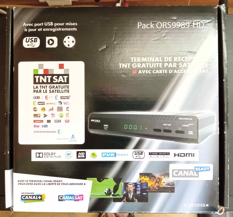

Les récepteurs TNTSAT ne démarrent qu'avec une carte, même périmée.
Avec une carte périmée ils peuvent recevoir toutes les chaînes gratuites d'Astra (et même d'autres satellites car ils ont tous le DiSEqC 1.0 qui permet de commuter jusqu'à 4 positions de satellite).
Je peux joindre une carte périmée au DSR5020 si tu veux l'utiliser pour les chaînes gratuites mais ce n'est pas la solution la plus confortable à cause du temps de démarrage assez long des appareils TNTSAT.
Sinon j'ai un autre appareil TNTSAT (Optex ORS9989HD) avec une carte valable jusqu'en février 2026, complet en emballage d'origine que je pourrais te laissr à 30€ + 5€ port par Mondial Relay.
