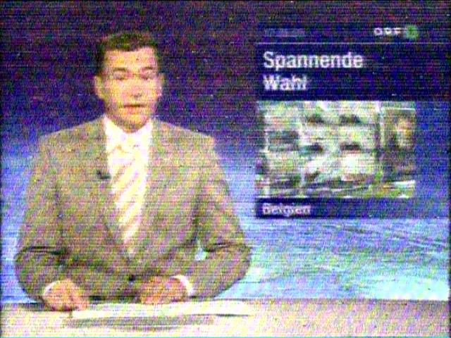

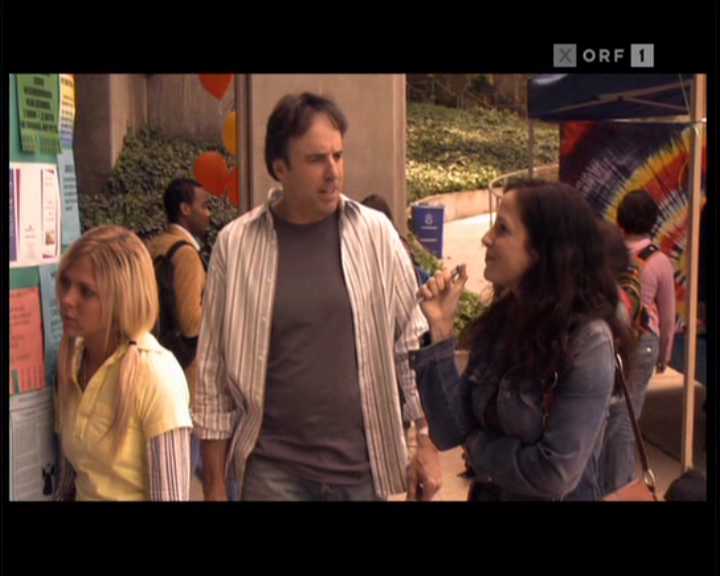

Messagepar Roofeye » 04 Juin 2007 22:56
@ jean-marc
Pour Les autres Länder c’est déjà bien en court, 2004 pour Berlin, 2005 ici à Munich du jour au lendemain sans polémique interminable et stérile comme on peu en voir en France ! et surtout sans gâchis d’argent publique et de précieuses ressources
En tous cas la surprise c’est Aujourd’hui avec l’émetteur du Gaisberg a Salzbourg (A) qui vient de basculer en Numérique, il était prévu qu’on ne le reçoive plus ici (nous sommes a environ 100km), mon propriétaire voulait enlever les antennes correspondantes !
Et voilà le résultat avant en Analogique sur le canal E8, maintenant en Numérique x4 chaînes sur le canal 32H (ORF1 ORF2Salzourg ATV+ et ORF2 O)
Ne me parlez plus d’analogique !
Jusqu'a Hier =
Et Mainenant!
