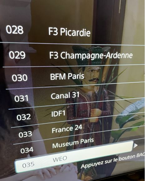

Je suis dans Le Val d'Oise avec une antenne vers Paris et une antenne vers Amiens.
Ma TV une SONY scan automatiquement de temps en temps les fréquences TNT.
En plus de recevoir des chaines française comme F3 Champagne-Ardenne et F3 Nord-Pas-de-Calais.

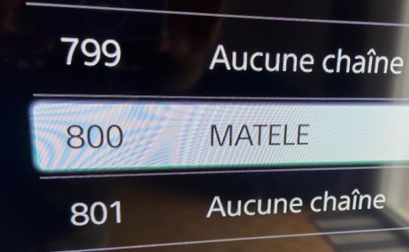

J'ai également une chaine "MATELE" sur le canal 48 que je n'arrive pas a identifier...

MATELE (Vià MaTélé) est la chaine locale de la zone de Saint Quentin, elle est diffusée par l'émetteur principal de Hirson-Landouzy ainsi que par les émetteurs locaux de Saint-Quentin et celui de Moÿ-de-l'Aisne.
Voir les détails de la description de ces émetteurs dans le topic consacré aux émetteurs du département de l'Aisne.

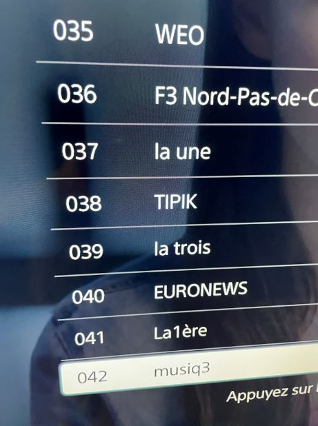

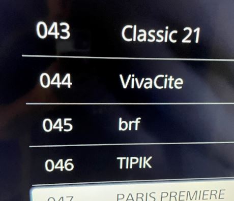

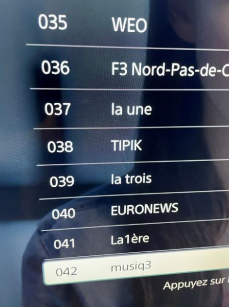

un matin de septembre je suis tombé sur ça :
Après 30 minutes le signal qui était stable a doucement disparu.
Les radios TNT étaient aussi très bien reçues.
Depuis j'ai un peu craqué... :D
J'ai trouvé un rotor d'antenne
Et deux antennes trinappe identiques de grande taille mais sûrement pas de très bonne qualité pour 20 euros les deux...
Je vais les mettre en parallèles et tenter a nouveau la Belgique et plus si possible :D
