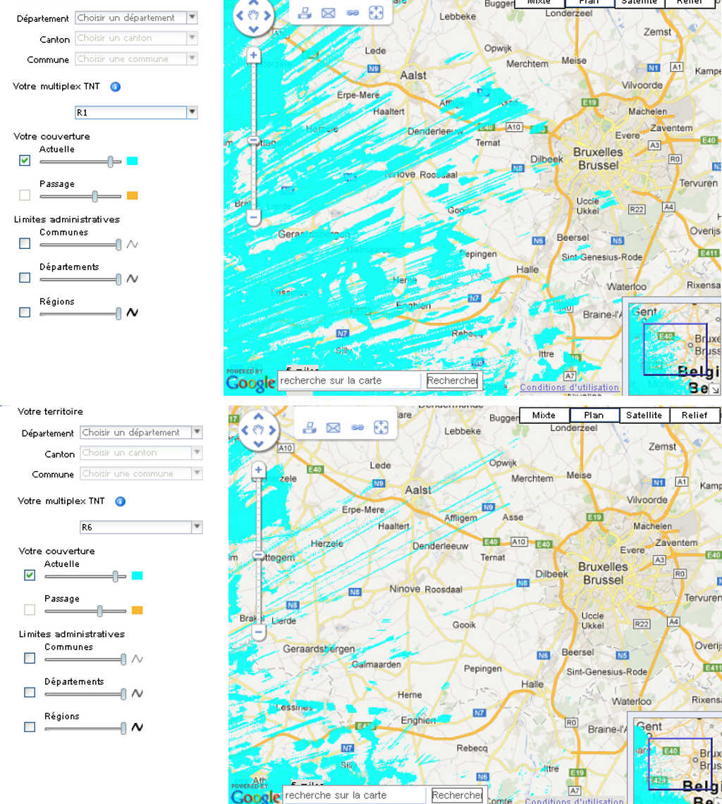

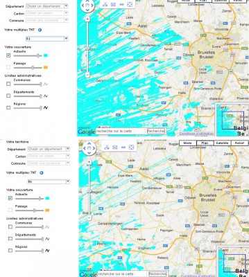

mais sur cette carte, la zone de débordement de la tnt française pénètre quand même assez loin chez nous et l'on voit que certains faisceaux bleux parviennent jusque dans les alentours (je suis situé environ sous le 2e "e" de Bruxelles).

Où as-tu trouvé cette carte?
Cette carte est théorique et très optimiste , je crois qu'elle a été faite par un "amateur" avec un logiciel de calcul radio sans peut être prendre en compte les réalités du terrain (collines , montagnes , forêts , etc...) il faut donc la prendre avec des pincettes... :wink:

La carte que tu nous as posté, est la carte de couverture du R1. Qui est le multiplex qui porte le plus loin en Belgique, les autres multiplex ont une couverture un peu moins généreuse.
Source. tous au numérique http://www.tousaunumerique.fr/permalien-sig/permid/1041081128
Palo a écrit:Carte : http://goo.gl/9JC6J ;)
Attention pour des problèmes de droits, il faut cité la sources de ses informations.
