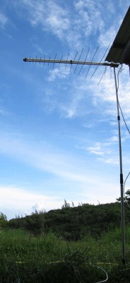

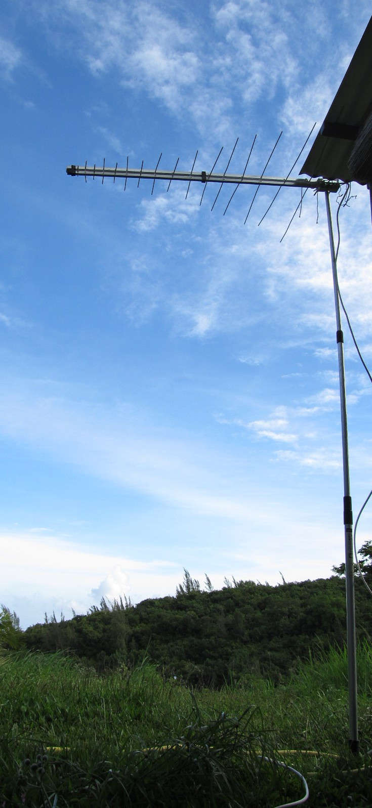

Je te joins une photo du râteau (redressé tout de même) pour les essais, à 2.5m du sol.
Et je suis à 10km env. à vol d'oiseau de l'émetteur "Pointe des Galets", derrière une petite colline (dans le fond d'une ravine en fait)
Je reçois les 10 chaines conventionnelles : Réunion Première (ex RFO) , France 2, France 3, France 4, France 5, France Ô, France 24, Arte, Antenne Réunion et Télé Kréol .

En analogique , Réunion Première et RFO Canal+ étaient sur la bande VHF , Tempo et Antenne Réunion étaient sur la bande UHF.
La TNT est uniquement sur la bande UHF.
Ton antenne est une antenne log-périodique qui fait à la fois VHF et aussi UHF , le soucis , c'est qu'elle n'a pas un gain énorme , surtout en UHF.
Si à l'avenir tu as des soucis de réception de la TNT , tu pourras essayer de mettre une bonne antenne UHF qui a un bien meilleur gain (en métropole , c'est vendu entre 30 et 50 Euros...).
