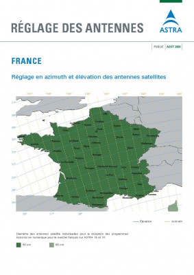

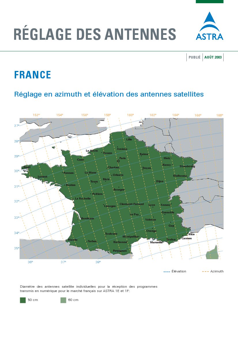

Je suppose que tes grand parents sont le nord (59) l'élévation est de 30° environ pour Astra. Mais si tu est un débutant il serait préférable de faire échangé ton récepteur sat. TNTSAT pour un FRANSAt. Tu aurais aucune intervention a faire sur la parabole.

Après avoir légèrement desserré l'antenne du mat. Puis de réglé l'élévation sur 30° (pour le nord).

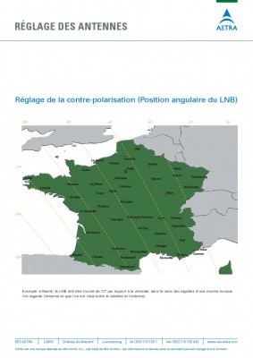

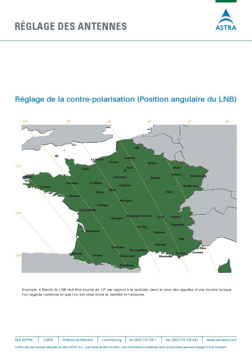

6) Pour finir le réglage après toute ces manipulations. Il reste a affiné le réglage du LNB, toujours avec le barregraphe qualité sous les yeux. il faut tourné un peu vers la gauche puis vers la droite le LNB pour toujours essayé d'être le plus proche du maximum de qualité.
Comme explique si bien vidéo33
la contre polarisation est un réglage essentiel qui distingue une installation amateur bricolé d'une installation
professionnelle , il faut le faire faire manuellement et mécaniquement
et plus la satellite est loin du 0° du Sud et plus cette inclinaison devient importante
voir ce lien
http://www.tvnt.net/forum/la-tnt-sur-le-satellite-t18685.html#p267696
7) la mise en station est terminé, ne pas oublié de serrer touts les vis.
Réglage avec le récepteur numérique,
C'est identique a analogique. Mais il faut avoir a l'esprit ce temps de latence, qui n'existe pas en analogique. C'est pour cela qui faut déplacé la parabole par petit bond avec une pause entre chaque bond, pour la lecture du barregraphe qualité.
Tableau de l'élévation et de l'azimut d'une parabole dirigé sur la position satellite 19,2° Est ( 160,8°) suivant le lieu de réception en France.
Tableau de réglage de la contre polarisation du convertisseur a faible bruit, plus couramment appelé LNC ou LNB
Source des tableaux: SES
