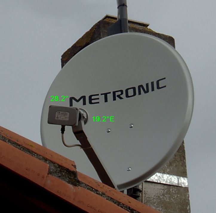

A titre d'information pour les personnes situées sur la partie Ouest et Nord-Ouest de la France et qui seraient intéressées de recevoir les nombreuses chaînes anglaises émises en clair (dont la BBC et ITV en HD) sur 28,2°E (Astra2 et Eurobird 1).
Avec une parabole de 60 cm pointée sur Astra1 (pour recevoir TNTSAT ou CanalSat par exemple), il peut suffire de remplacer le LNB simple d'origine par un LNB monobloc normalement destiné à recevoir HotBird + Astra1 (distants de 6°) avec une parabole de 80 cm pour recevoir Astra1 et Astra2 distants de 9° avec une parabole de 60 cm.
En effet, comme le bras d'une parabole de 60 cm a une longueur comprise entre les 2/3 et les 3/4 de celui d'une parabole de 80 cm, la différence d'angle avec un LNB monobloc passe environ à 9°, ce qui correspond à la distance angulaire séparant Astra 2 et Astra 1.
Je viens d'effectuer cette opération sur ma parabole de 60 cm à Royan (qui se trouve à la limite de la zone où la réception d'Astra2 et Eurobird peut se faire "officiellement" avec une antenne de 50 cm d'après http://www.lyngsat.com" onclick="window.open(this.href);return false;).
La réception des chaînes anglaises est excellente dans ces conditions, y compris par temps couvert.
Il est probable qu'une disposition de ce type ne permettra pas une bonne réception d'Astra 2 en conditions météo difficiles, mais il est à noter qu'elle ne dégrade absolument pas la réception d'Astra1 (et donc de TNTSAT ou CanalSat) qui reste au foyer principal de l'antenne.
Après cette modification, il faut refaire la configuration d'antenne du récepteur pour un LNB monobloc ou deux LNB universels et un commutateur DiSEqC à 2 positions de manière à avoir Astra1 en position DiSEqC A (ou 1) et Astra2 en position DiSEqC B (ou 2) et lancer une nouvelle recherche sur le nouveau satellite.
Ci-dessous une photo de l'antenne:

Oui, bien sûr mais il n'existe pas de monobloc 9° pour une 80 cm. :(
J'avais jusqu'à présent à Royan une 80 cm Hotbird/Astra d'assez mauvaise qualité (qui se déréglait tous les hivers à cause du manque de rigidité de sa fixation en plastique), mais comme il n'y a plus grand'chose d'intéressant sur Hotbird, je l'ai remplacée par une 60cm plus robuste (provenant d'un kit TNTSAT Metronic) pointée sur Astra.
Vu le rapport des longueurs de bras entre la 80 cm et la 60 cm, j'ai calculé que l'écart angulaire d'un monobloc monté sur la 60 cm devait être très proche de 9°et j'ai voulu essayer ce que le monobloc récupéré de la 80 cm donnait sur Astra2.
Le résultat est que le positionnement est pratiquement optimum pour Astra1 et Astra2 avec cette antenne
J'ai pensé que cette information pouvait intéresser certains possesseurs de récepteurs TNTSAT de la partie Ouest de la France maintenant que ces récepteurs supportent le DISEqC (tous les nouveaux et certains plus anciens mis à jour par les airs).
Comme la réception d'Astra2 est secondaire dans ce cas, ce n'est pas trop grave si la disponibilité est un peu moins bonne que celle d'Astra1.
