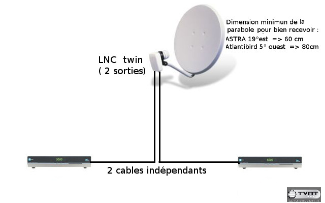

jack68200 a écrit:ok, donc pas besoin de faire de recherche avec le récepteur satellite du coup pour ces chaines là? ou ce sera quand même nécessaire?
Non, mais le probleme est que l'on ne peut pas couplé 2 récepteurs sat. Il faut un LNB a plusieurs sorties.
Donc il faudra remplacé ton lnc par un autre LNC a 2 sorties et de tiré un second câble jusqu'au 2éme récepteur sat ou tv sat.
LNCTwin http://www.2galli.fr/lnb-twin-universels-40mm,fr,3,60.cfm
Re: TNTSAT ou Fransat après déménagement en allemagne?
Messagepar jack68200 » 23 Mai 2016 07:36
Merci Bernard, mais là honnêtement je ne comprends pas ta suggestion?
c'est uniquement si je veux avoir les 2 sat Fransat et TNTSAT ce que tu proposes, non? (en l'occurence je ne souhaite que TNTSAT)

julien74 a écrit:Si tu veux te servir à la fois du tuner satellite de ton écran et de ton décodeur TNT SAT, il faudra simplement acheter un cordon satellite (3€) pour raccorder la prise satellite de ton écran à la prise SAT OUT de ton Humax.
Méa culpa cette phrase est fausse, ton Humax a juste 1 seule entrée satellite donc tu ne peux pas raccorder à la fois l'Humax et la télé sur la parabole, mais ce n'est pas grave car tu comptais tout recevoir sur l'Humax de toutes façons. :wink:
Sur ton Humax, tu capteras toutes les chaînes en clair d'Astra 1 à partir de la chaîne n°1000.
La numérotation automatique des chaînes TNT SAT est la suivante: https://fr.wikipedia.org/wiki/TNTSAT#Offre
