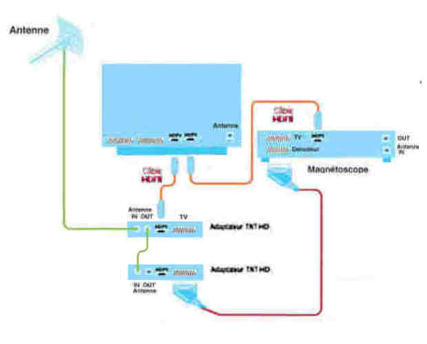

lolojack a écrit:Je reviens donc à ma première question : comment faire les branchements avec 4 décodeurs simple tuner ?
Le probleme vient pas des branchements, mais des télécommandes, car la majorité des adaptateurs utilisent le même codage .
La solution que l'un des 2 adaptateurs soit un adaptateur Philips. Car depuis toujours Philips utilise pour ces télécommandes le codage le RC5, peut être pour plus très longtemps :( .
Si non voila comment branché 2 adaptateurs.

Messagepar lolojack » 22 Fév 2016 12:11
Merci infiniment Bernard pour ton schéma très clair :D

Messagepar chti1 » 30 Mar 2016 23:17
J' ai bien essayé tous les schemas que vous m' avez indiqués , aucun ne fonctionne, je ne peux toujours pas enrgistrer une des chaines en haute définition, j' ai utilisé pour cela un décodeur simple tuner waltham marque de électro dépot, j' ai bien peur qu' il ne soit plus possible
d' enregistrer dés le 5 avril.
Si vous avez d' autre solutions, merci de m' en informer.

Messagepar Anonymous » 30 Mar 2016 23:33
Un point a vérifier c'est si le tuner sort simultanément en péritel et en HDMI.
C'est pas toujours le cas.
En particulier si on choisit des résolutions HDMI farfelues genre 1080p 60Hz on a de bonne chances de retrouver du NTSC sur la péritel .

Messagepar Franck Morin » 31 Mar 2016 00:43
es-tu sur que tu enregistres la péritel AV1 ou AV2 avec ton Toshiba, comme indiqué ici ?
http://www.tvnt.net/forum/post591537.html#p591537
