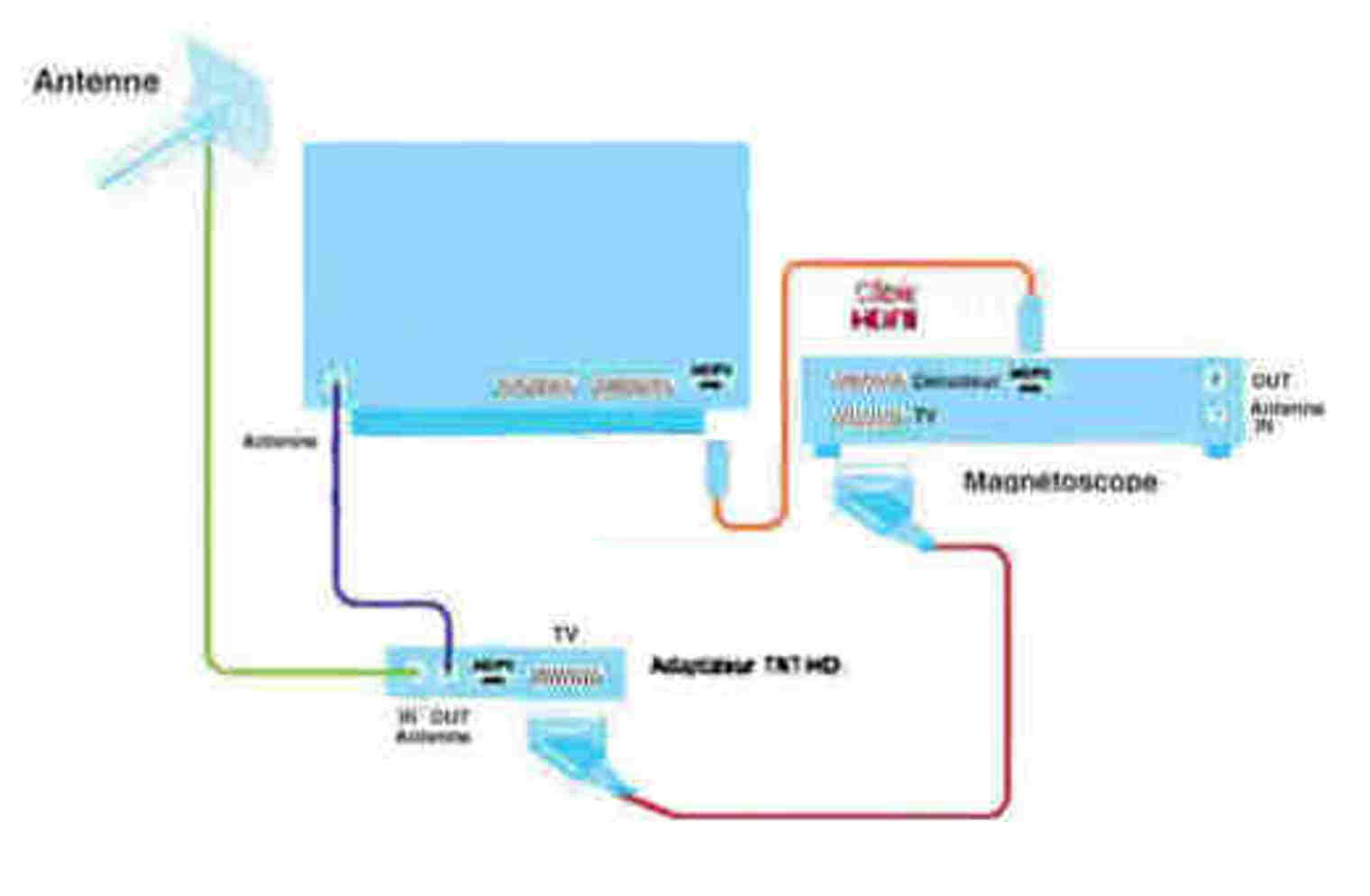

Je dispose d'un enregistreur HDD et DVD / magnétoscope TOSHIBA RDXV50KF, raccordé à un téléviseur SONY compatible TNT HD équipé de 2 prises PERITEL. Ma réception se fait par une antenne "rateau". L'enregistreur n'est pas compatible TNT HD, mais je pense qu'on pourrait lui connecter un adaptateur TNT HD. Quelqu'un pourrait-il me conseiller sur l'adaptateur à choisir, et les branchements à effectuer?

eric_2_tlu a écrit:Quelqu'un pourrait-il me conseiller sur l'adaptateur à choisir, et les branchements à effectuer?
Pour le décodeur je te conseille de posté un message dans le Topic "Les appareils pour regarder la TNT ‹ Les adaptateurs TNT " qui est derriere ce lien http://www.tvnt.net/forum/les-adaptateurs-tnt-f76.html
Pour les branchement voila 2 possibilités, car il me semble que ton combiné dvd/scope comporte une pris hdmi.

Pour toi c'est simple, Il suffit de connecté ton adaptateur au TV avec un câble HDMI pour les images soit en qualité HD.
Et si tu veux enregistré des émissions, une clé usb ou un disque dur usb connecté la prise usb de ton adaptateur suffi. En plus les enregistrement seront en HD , ce qui n'est pas avec un magnétoscope.
Les enregistrements fais sur un disques dur ou une clé usb sont lisibles sur l'adaptateur TNT ou un pc.
Le câble HDMI ressemble a cela (voir la photo ci dessous)
inutile d'investir dans un câble HDMI a contact or, il est vendu plus chère et n'apporte rien plus qu'un HDMI ordinaire.

Ah, je comprends je cherchais une connexion péritel "classique" ! Bon mais alors j'en reviens à mon branchement décodeur (a priori Etimo 2T) - magnétoscope - TV : sur le schéma de Bernard7715 le décodeur HD est raccordé au magnétoscope par une péritel, est-elle indispensable ?
Et je suis un peu perdue entre le schéma de Bernard plus haut dans ce post et celui-ci (ailleurs dans le forum)

Messagepar bernard7715 » 28 Jan 2016 14:10
Le cordon péritel entre l'adaptateur et la magnétoscope c'est juste au cas ou tu désirerais faire des enregistrements de la TNT sur k7.
Par contre ces enregistrements ne seront en pas HD.

Bernard quelle différence entre tes 2 schémas : pourquoi sur le second il y a 2 cables HDMI ?

Messagepar bernard7715 » 28 Jan 2016 14:37
Ooma a écrit:Merci Bernard, donc si je ne veux pas enregistrer de K7, seulement les lire la péritel est inutile ?
Oui
Ooma a écrit: le magnétoscope a un dd interne, je peux continuer à enregistrer ma Tv sans la péritel reliant le décodeur au magnétoscope donc ?
Par contre si tu veux enregistré il faut ce cordon
Il me semble que ton magnétoscope comporte une prise péritel. C'est pour cela que fais schéma.
Car il est préférable d'utiliser la prise HDMI entre le tv et le scope
Cela évite la conversion numérique/analogique/numérique qui est faite lorsque l'on utilise la liaison péritel en lecture. Ces conversions dégrade un peu vidéo.
En HDMI c'est du numérique du disque dur à l'écran on n'as pas toutes ces conversions.
Il est préférable de dégrader le moins possible le signal vidéo.
Lorsque tu enregistre une émission HD venant de ton adaptateur. le signal vidéo est transposé en sd, puis convertis en analogique pour la péritel, arrivé dans magnétoscope il va être à nouveau convertis en numérique pour être enregistré sur le disque dur.
