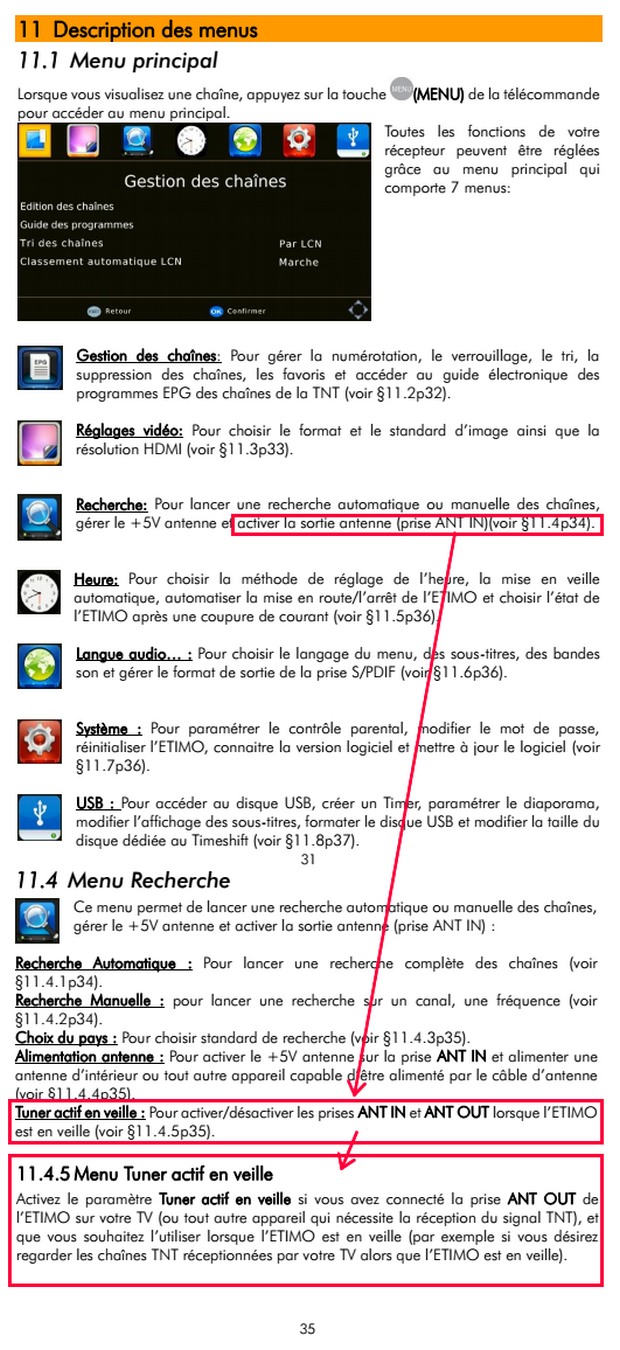

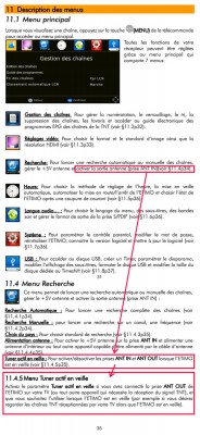

Réponse à kiki37: Malheureusement je n'ai pas la référence de la TV sous la main actuellement qui est une Blaupunkt écran plat. Je vais essayer à nouveau le schéma proposé. Dans mon cas j'ai un Etimo 1 et non Etimo 2 et c'est peut-être pour cette raison que je ne trouve pas dans le menu du décodeur le 8.3.3. Installation/Réglage de l'antenne pour activer la liaison "looptrough". Peux tu me dire où je peux trouver le menu que tu as reproduit (à moins que cela ne soit pas nécessaire et le problème ne se posant pas avec l'Etimo 1).

pitch a écrit: pour activer la liaison "looptrough". Peux tu me dire où je peux trouver le menu que tu as reproduit (à moins que cela ne soit pas nécessaire et le problème ne se posant pas avec l'Etimo 1).
Alors il y a plusieurs Etimo 1: le 1T et le1T-2
Pour le 1T-2:
sa notice: http://www.cgv.fr/francais/produits/adaptateurs-tnt-hd/tnt-hd-enregistreur/etimo-1t-2-art12714.html?lang=fr
Pour le 1T:
sa notice: http://www.cgv.fr/spip.php?page=rubrique-telechargement_grand_public&id_rubrique=19&val_rubrique=38&val_produit=9724&type_document=Notice&lang=fr
