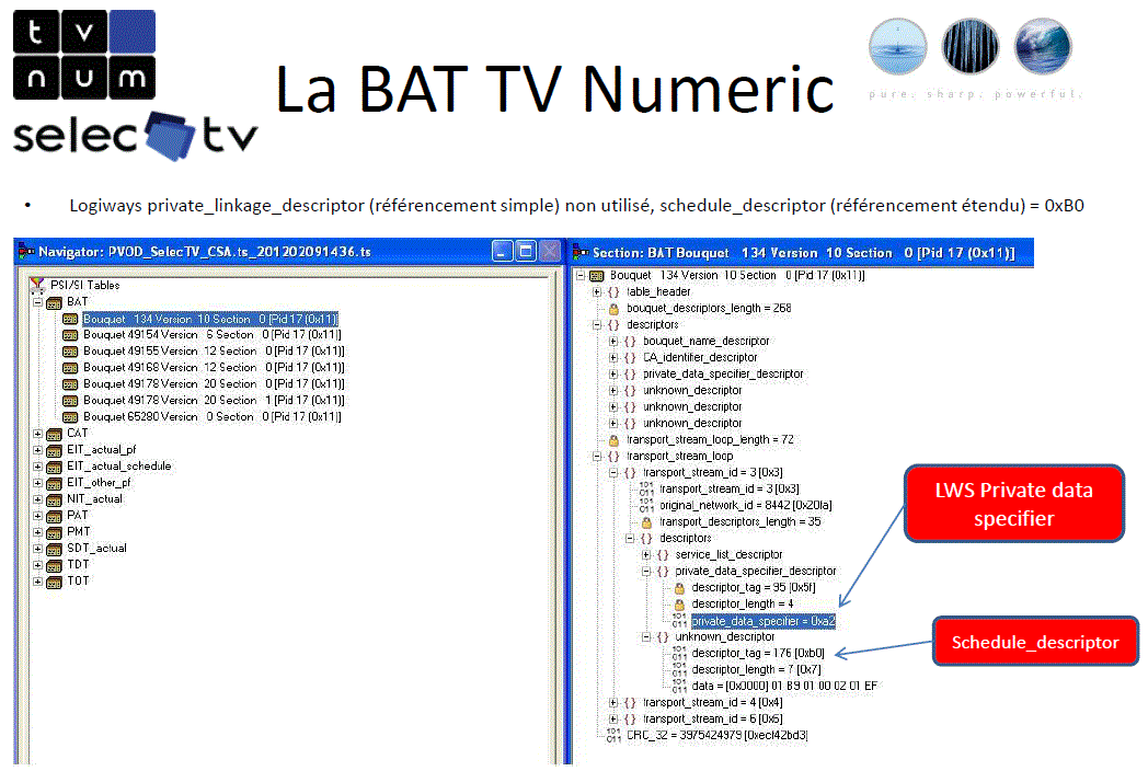

j'ai retrouvé une présentation de Logiways/SelecTV/TV Numeric du 13 février 2012 dans laquelle ils expliquaient qu'il fallait des tables privées et en particulier une BAT TV Numeric (probablement diffusée sur le R3, multiplex où l'on devait trouver la chaine SelecTV à l'époque)
j'imagine que depuis avril 2016, la BAT en question a dû disparaître, empêchant maintenant l'installation d'aller au bout.
il faudrait retrouver un enregistrement R3 ancien et vérifier que cette BAT était alors présente, mais absente aujourd'hui.
SelecTV.GIF -->
BAT SelecTV
