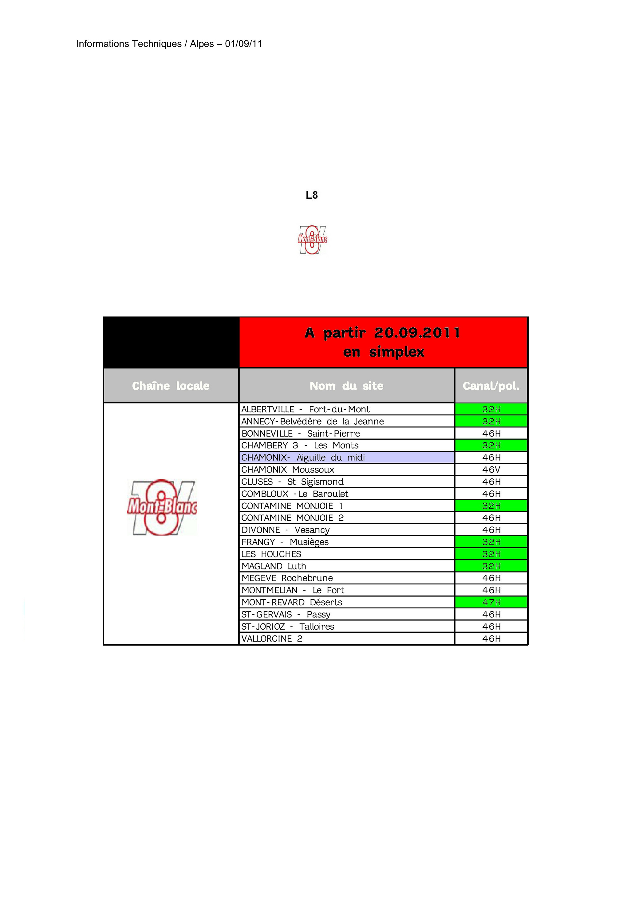

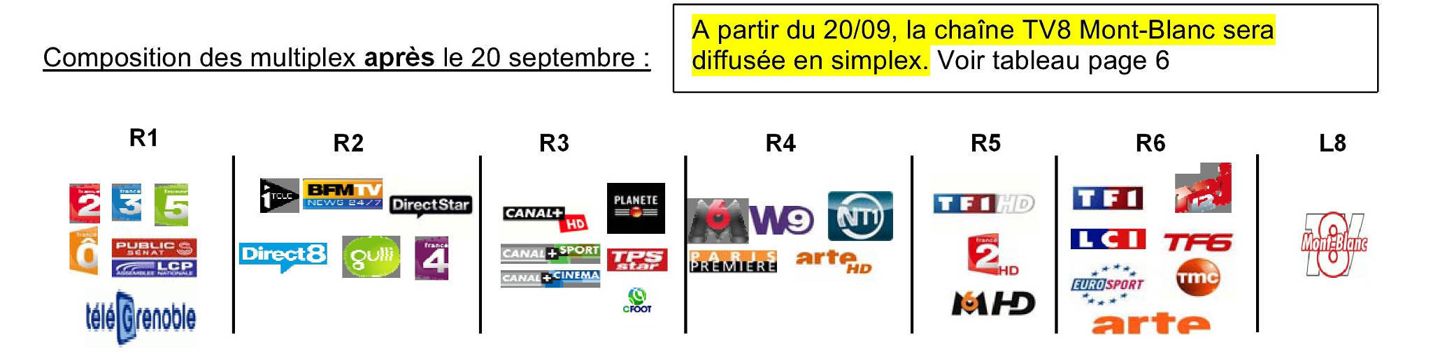

Messagepar jeanphi73 » 04 Sep 2011 01:00
download/file.php?id=3588&mode=view
Pour le bassin Aixois en Savoie on a enfin les canaux en simplex de TV8MB, malheureusement comme on l'a déja dit pas de diffusion sur Gex ni le Chat.
Mont Revard canal 47
Chambéry 3 les Monts canal 32
On ignore la PAR et le type de modulation, peut être du COFDM QPSK ???
Les Aixois auront intéret à tourner leur antenne vers le Revard, avec un préampli.
J'espére que pour les antennes collectives tournées vers le Chat, les antennistes installeront une seconde antenne vers le Revard ou les Monts avec filtre et coupleur d'adjonction.

La dernière mise a jour du 01/09 http://www.tvnt.net/forum/post393184.html#p393184
Cliquez sur le tableau pour agrandir l'image
Source: Tous au numérique

Messagepar KL3 » 06 Sep 2011 15:55
Voici les PAR et la modulation selon le Journal officiel du 30/08 (à noter que les canaux ne sont pas à jour, tous au 46 !)
"A N N E X E
CARACTÉRISTIQUES TECHNIQUES DE DIFFUSION
