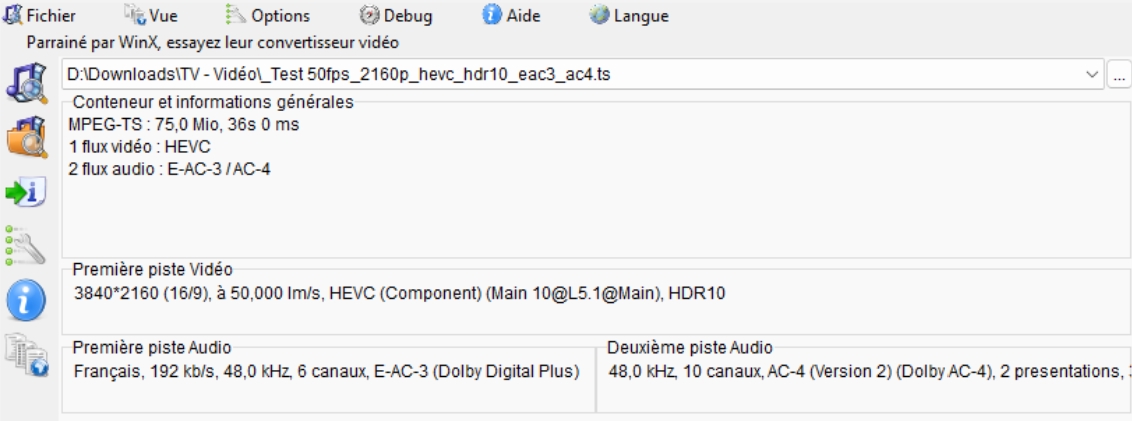

Pour en revenir à la compatibilité des téléviseurs avec l’UHD, j’ai récupéré un bout de vidéo émis lors de ces tests, je n’ai pas la source sous la main. Media info m’indique la présence de deux codecs audio, E-AC3 et AC-4 :
Si la double diffusion est pérenne, ça évitera quelques déceptions. Je n'ai pas vu cette info sur Digital Bitrate mais l'extrait de vidéo date certainement.
