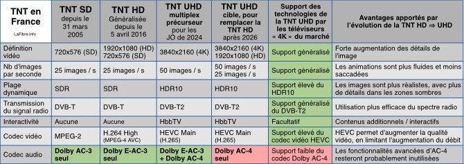

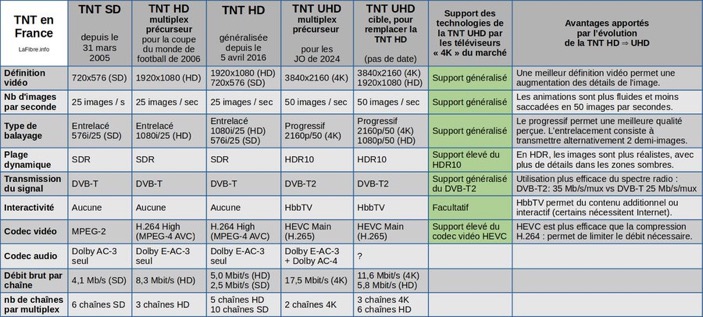

A quelques mois du lancement c’est pas judicieux d’avoir mis en vente des décodeur dvb-t2/h265 Non compatible 4K, les gens pensent faire une bonne affaire risque de racheter un décodeur quand on passera à la nouvelle norme
Après certains tableaux qui circulent et mis en pièces jointe quand on sera passé à la nouvelle norme on risque d’avoir que l’image sur les chaînes en 1080p

Quelle est la source de ces tableaux ? :gratt:
Messages: 45930
Re: La 4K se prépare pour le second semestre : France 2 et
Messagepar benjiwess » 03 Oct 2023 19:18
kiki37 a écrit:Bonjour benjiwess :Couc:
Voici
https://lafibre.info/tv-numerique-hd-3d ... jtfnjk02fk
La 2ieme photo je ne trouve plus la source mais ça date de mars avril quand depuis l’appel de France tv
