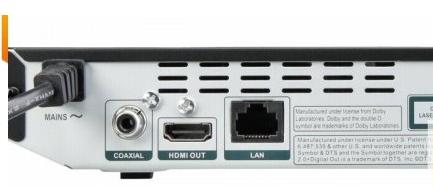

marceljack a écrit:Les adaptateurs TNT qui n'ont pas de péritel sont généralement présentés comme des "media center" avec tuner TNT, mais ils ont tout de même une sortie composite (comme les lecteurs de DVD ou Bluray récents), ce qui fait qu'on peut quand même les connecter à une péritel avec un câble adéquat.
intéressant, les lecteurs blu-ray récents auraient donc enfin une sortie vidéo analogique ?
car lors de mon dernier passage en magasin tous les lecteurs blu-ray en rayon n'offraient qu'une sortie vidéo HDMI, une sortie réseau RJ-45, une sortie coaxiale audio ( pour brancher sur un ampli ) et un port USB :

Les lecteurs récents n'ont plus d'analogique, les anciens (avant 2009) en ont (souvent PERITEL et composante).
Pour le reste, le tuner et le décodage sont deux choses différentes et pas dépendantes l'une de l'autre, et les appareils avec une électronique amovible existent, mais c'est assez cher (et assez peu rentable, tant pour l'utilisateur que pour le vendeur)
