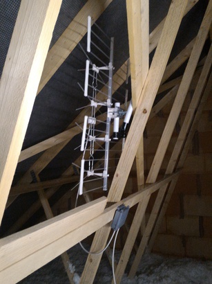

Je reviens vers vous suite au remplacement de mon fameux boîtier de connexions sur mon antenne ainsi que la mise en place de cette dernière dans mes combles.
Pour le boîtier de connexion, super simple, il suffit de percer les rivets de l'ancien boîtier et de visser le nouveau avec les vis fournies.
Pour l'antenne, je lui ai fabriqué un mat orientable :

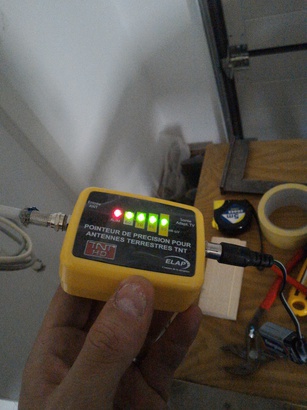

et je me suis fait aider d'un boitier d'orientation:
Tout fonctionne à merveille !
Dans les réglages de la TV, j'ai un signal qui oscille entre 85 et 95 db.
Un très grand merci à vous ! Moi qui voulait absolument une antenne sous moi toit, je suis ravi.
