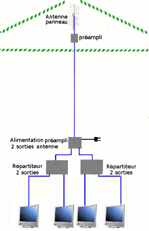

dgeo21 a écrit:Bricoleur mais néophyte, je me rapproche donc de vous pour me guider à travers mon choix d'antenne, de câbles, de prises...
C'est l'antenne panneau,qui est la plus approprié pour les combles, car les champs électrique ne sont homogènes sous un toit.
https://www.2galli.fr/boutique/images_produits/454pl.jpghttps://www.2galli.fr/antenne-uhf-panneau-454pl-emme-esse,fr,4,454PL.cfm
Comme tu as 4 prise, il faudra amplifié le signal. Je conseille d'installé un preampli comme celui cihttps://www.2galli.fr/kit-preampli-et-alim-vka101-1-entrees-uhf-cahors-visiosat,fr,4,VKA101_.cfm
Plus 2 répartiteurs a 2 sorties https://www.2galli.fr/repartiteur-2-voies-ter-sat-terra-terra-electronics,fr,4,J_2SPLIT_SAT.cfm
Du câble coaxial VATC17 https://www.2galli.fr/cable-coaxial-17vatc-ph-classe-a-vendu-par-rouleau-de-25-metres-elbac-cable,fr,4,100165_M25.cfm
ainsi que 6 ou 7 fiches F https://www.2galli.fr/connecteur-f-a-visser-7mm-pour-17patc-et-17vatc,fr,4,CONFV17.cfm
Schéma de ton instalation.

Apparemment tu es dans une zone où la réception de la TNT de Nuits ne semble pas poser de soucis particuliers c'est une "zone de réception TNT facile" donc avec ton antenne dans le grenier ça devrait fonctionner sans problème. :D
Re: Une antenne dans les combles
Messagepar dgeo21 » 13 Mar 2017 20:00
Je commande tout cela dès ce soir !
Je vous retiens informé dès que j'ai installé et essayé cette configuration.
En tout cas merci à vous pour vos réponses rapides, et merci pour le schéma.
