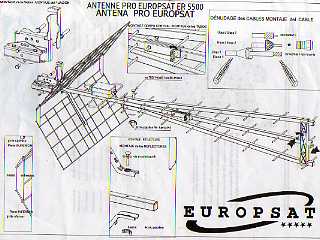

le centre d'appel ne me conseille pas le mont pinçon mais caen, mais ne peut m'indiquer comment diriger mon antenne. quelle galère.

Messagepar bernard7715 » 26 Fév 2010 10:42
Le test de réception donne pour la PHASE 2. CAEN MT PINCON comme le meilleur niveau de signal.
Voici le résultat du test.
CHAINES TNT PHASE 1 jusqu'à l'arrêt des chaines analogiques
CAEN MT PINCON 232° 40.7km
-R2 34H 46.7dBµV/m
-R3 49H 38.1dBµV/m
-R4 23H 40.7dBµV/m
-R5 29H 40.0dBµV/m HD
-R6 58H 37.4dBµV/m
CAEN 272° 12,2km
-R1 33H 37.2dBµV/m
-R2 30H 37.7dBµV/m
-R3 32H 37.4dBµV/m
-R4 31H 37.5dBµV/m
-R5 50H 38.3dBµV/m HD
-R6 58H 33.5dBµV/m
-R1 25H 63.0dBµV/m
-R2 34H 47.0dBµV/m
-R3 22H 63.3dBµV/m
-R4 29H 58.5dBµV/m
-R5 23H 40.8dBµV/m HD
-R6 28H 62.1dBµV/m
CAEN 272° 12.2km
-R1 25H 38.6dBµV/m
-R2 30H 37.7dBµV/m
-R3 22H 39.2dBµV/m
-R4 31H 37.5dBµV/m
-R5 23H 39.0dBµV/m HD
-R6 28H 38.1dBµV/m
LE HAVRE 37° 42.3km 01/02/2011
-R1 43H 40.6dBµV/m
-R2 42H 36.7dBµV/m
-R3 57H 31.1dBµV/m
-R4 48H 35.9dBµV/m
-R5 58H 30.9dBµV/m HD
-R6 46H 40.2dBµV/m
-Après le nom, c'est la direction de l'émetteur en degrés. Avec une boussole on peut déterminer la direction de l'émetteur, (0° étant le nord) pour le mont Pinçon l'émetteur doit se trouver sud-est.
-Puis c'est la distance qui sépare l'antenne de l'émetteur.
-Rx est le numéro du multiplex donné par le CSA.
-xxH est le numéro canal du multiplex et H est la polarisation de l'onde émisse (H= horiszontale et V= verticale) ton antenne doit placé honrizontalement chez toi, cest à dire que les dents (les directeurs) de ton antenne doivent être paralléle au sol.
-xx,xdBµV/m est le niveau du signal du multiplex que reçois l'antenne à 10 mètres du sol. C'est cette valeur qui faut regarder, et choisir l'émetteur qui a les valeurs le plus élevé.
Un multiplex comprend en moyenne 5 chaînes en France par canal (1 chaîne en analogique seulement par canal).
J'ais lu dans un de tes messages que tu recevait l'analogique avec des antennes intérieur. Comme tu reçois Tf1 sur le canal 22 qui est le mont Pinçon. Il suffit de regardé la direction des antennes, pour calé ton antenne extérieur dans cette même direction.
A tu essayé de recherché les chaînes de la TNT avec tes antennes intérieur. Au mêmes emplacements où tu reçois l'analogique.
Fais attention au vent aujourd'hui.
Pour le réglage de l'antenne utilise un câble qui va directement a la TV. Après quand tu aura trouvé la bonne direction pour l'antenne, tu pourra finir les autres branchements et l'ampli.

Messagepar fafa010866 » 26 Fév 2010 10:57
merci oui j'ai essayé avec les antennes intérieurs mais je ne reçois rien.il parait qu'il faut recevoir la 6 (par exemple ) pour pouvoir recevoir tnt. j'ai appelé le centre d'appel . eux me disent que cela n'a rien à voir, et, que le mont pinçon sera (au 9 mars) moins bon que Caen. si je ne mets pas l'amplificateur d'antenne je ne recevrais rien

Messagepar fafa010866 » 26 Fév 2010 11:04
donc si je lis bien ton truc il faut prendre caen car il est à 272° et mont pinçon à 232°?

Messagepar bernard7715 » 26 Fév 2010 11:23
fafa010866 a écrit:donc si je lis bien ton truc il faut prendre caen car il est à 272° et mont pinçon à 232°?
Erreur ce nombre est la direction de l'émetteur vue chez toi, en ayant le nord (0°) pour origine.
La valeur a regardé, est celle exprimé dBµV/m. Quel est le gain de ton ampli.
Caen n'aura pas la HD tout de suite.

Messagepar fafa010866 » 26 Fév 2010 12:49
mon ampli 35db maxi

Messagepar vidéo-33 » 26 Fév 2010 19:53
es ce un pré-ampli avec une alim séparé ( donc en 2 boitiers ) ou un simple ampli ?
cette antenne n'est pas le top du tout !
tu dois faire ton orientation en live avec un mini tv à côté de toit

Messagepar fafa010866 » 27 Fév 2010 08:20
ampli 2 boitiers (1 ampli+ alimentation)

Messagepar Emmebel » 27 Fév 2010 12:38
Bonjour fafa010866,
Pour toi à Bures sur Dives, le Mont Pinçon se trouve au sud-ouest... en gros dirige ton antenne vers Sannerville ... à peu prés.
Tu peux te baser sur les antennes de tes voisins, ils sont certainement aussi sur le Mont Pinçon.
Je pense que si tu oriente ton antenne dans cette direction, et avec ton pré-ampli, tu devrais pouvoir recevoir la TNT dès maintenant, bien sûr ce sera plus facile à partir du 9 mars.
Si tu n'arrive pas à recevoir sur le Mont Pinçon, tu peux quand même essayer sur Caen-Hérouville, dans ce cas là ce sera à l'ouest, mais tu auras sans doute le bois de Bavent qui te gêneras, le Mont Pinçon parait plus sûr.
Tiens nous au courant.
