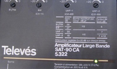

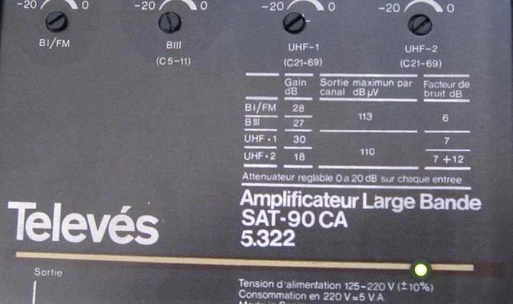

Messagepar NEMOBILE » 16 Fév 2011 14:39
Pour les caractéristiques de l'installation, voir la photo.
Je sais de plus que l'antenne dessert une vingtaine d'appartement dont certain utilisent la fibre.
1/Quelqu'un peut il me dire si avec l'antenne et l'installation décrite ci-dessus je vais recevoir la totalité des canaux R1 à R6 le 08/03.
2/Quelqu'un a-t-il une idée du planning pour le "dividende numérique" c'est à dire, d'après ce que j'ai compris, la réattribution des canaux analogiques pour de nouveaux services numériques.
D'avance merci :-)
ampli.jpg -->
ampli actuel

Re: Utilité Amplificateur sélectif programmable
Messagepar Anonymous » 16 Fév 2011 15:31
NEMOBILE a écrit:1/Quelqu'un peut il me dire si avec l'antenne et l'installation décrite ci-dessus je vais recevoir la totalité des canaux R1 à R6 le 08/03.
Si actuellement tout marche, y compris les locales, il n'y a aucune raison que cela change le 8 Mars.
Juste une recherche TNT a faire sauf pour le R1.
Un doute pour les futurs canaux 42 et 58 mais on a largement le temps de voir venir.
Aucune urgence donc.
Messagepar NEMOBILE » 18 Fév 2011 19:28
Daccord avec toi,
J'ai compris que le boitier-filtre, séparé de l'amplificateur dans mon installation, ne filtrait que la bande IV (C1 à C38).
Du coup, impossible de filtrer les canaux 42 et 58, mais ce n'est pas pour tout de suite (fin de l'année ou plus tard).
Pour le passage au numérique, si ça marche maintenant, ça doit marcher après!
Je vais vérifier pour les chaines locales.
